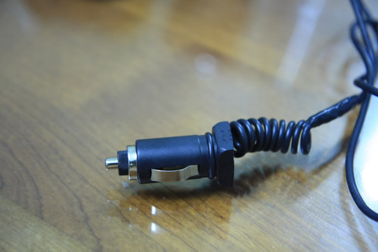

Theo chỉ dẫn của Bác, chủ Nhật rồi em đã hòan tất cái mồi lửa. Do không tiện chạy lên GV cafe với Bác nên em chạy ra An Duong Vuong
kiếm ổ mồi 30k + Sạc xe 60k,về tìm thêm một đọan dây, mỏ hàn chì
Hiện trạng lòng thòng khó chịu:
Lắp thêm Nguồn sạc phụ cho xe
Đầu tiên em cưa đầu sạc cho gọn và hàn dây lại

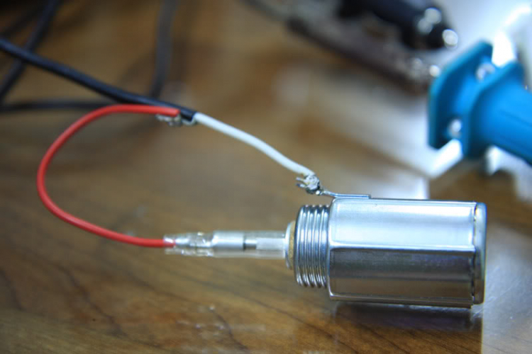

Sau đó em hàn dây
Nối vào nối mồi thuôc vào ổ ( dĩ nhiên là em phải dùng cao su điện quấn kín để tránh rò điện)

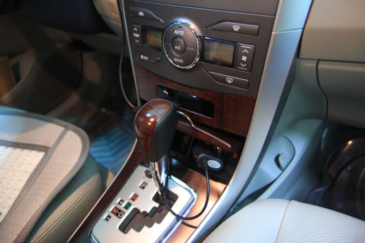

Cắm vào ổ sạc gọn gàng, có thể rút ra khi cần
Đóng nắp lại Zin như ban đầu
Phần trên gọn gẽ chỉ 1 đọan ngắn đi qua

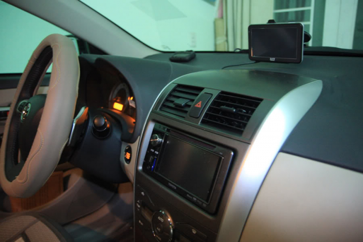

Thực ra em không muốn hàn trực tiếp vào phía su ổ mồi chính vì sợ anh TOY đổ thừa không chịu bảo hành.
gắn như trên vừa cơ động, khi cần thiết cứ rút ra khỏi ổ mồi là xong ngay.
Em đã hòan tất như ý muốn với sự chỉ dẫn của Bác SUV7seats và các Bác. Càm ơn Các Bác nhiều
