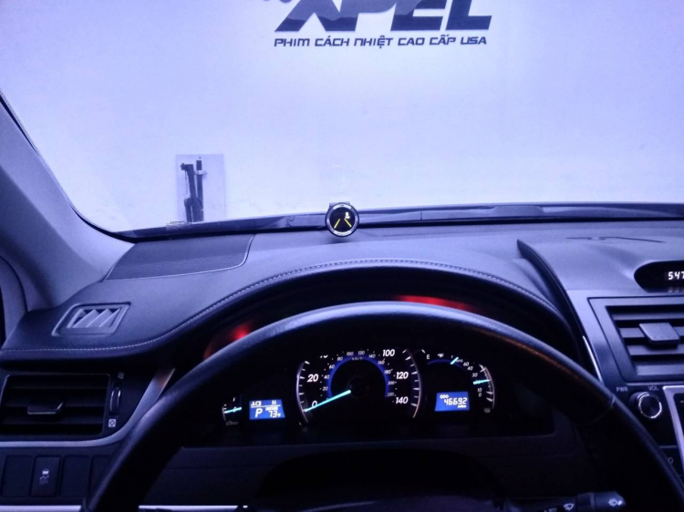

Đã kịp lắp trước Cô Vy các Bác ạ, nói chung là ổn, Cảnh báo chính xác ngoại trừ đôi lúc cảnh báo sớm. Thì cũng phải thôi, mình đi an toàn rồi thì nó không kêu nữa :):):)
