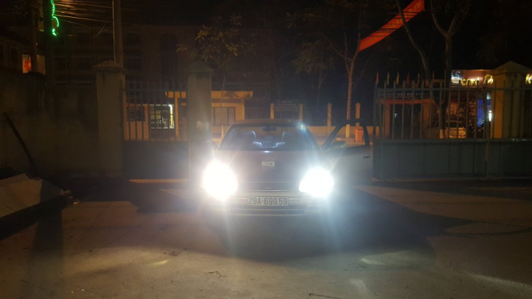

Chơi cái XHP70 L7 vẫn bị lóa kể cả cốt. Em vừa lắp xong đi được 1 đêm lại phải tháo (Nhân tiện đang thừa 1 cặp L7, bác nào cần inbox em để lại hạt rẻ cho). Đường cắt cũng không đẹp, hay hơn cái là giờ nó cái nhiệt màu hơi vàng 4300k nên đi bắt được hơn tí.
Nhưng tóm lại với nhu cầu và chóa đèn như vậy thì đành phải chấp nhận.
Của xe em đây, bóng bên trái là XHP70 L7 (4300k) và vẫn hơi chói cho xe ngược chiều, bên phải là Philips X-treme Ultinon LED 6200k (con này đường cắt đẹp hơn hẳn nhưng nó cũng đắt hơn L7)

Bác chụp hình cắt 2 đèn cho mọi người xem với. Mình đã nói từ đầu ngay phần 3 là Tiêu Cự. OPT7 gắn trên Eco trước cũng bị soi chim đó nhưng XHP70 thì ngon hơn nhiều. Do đó theo mình để hạn chế việc lắp ko hiệu quả nên so sánh 02 tiêu cự zin và led sao cho gần nhau nhất hoặc tốt nhất là kiếm cái bộ led nào nó làm sẵn cho xe.

Em cũng vừa gắn L7 cho pick up. Cảm nhận ít chói mắt người đối diện

Chắc bác chưa chỉnh tiêu cự đúng nên Lắp L7 xhp70 chói là phải rồi, nó có 8 cái rãnh để chỉnh đó bác, xe em.lắp ngon choét, em thấy với giá 2,1tr 1 bộ L7 bên bác Denledxehoi trên Fb là ngon bổ rẻ quá rồi

Chỉnh sao vậy bác vụ này e mới biết?
