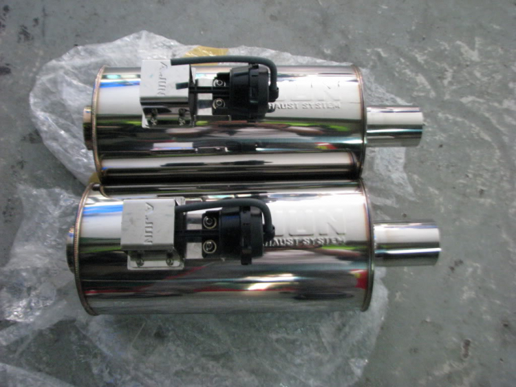

Sau 1 thời gian ngắn thì D1 tư vấn cho Z4 1 loại bầu pô có tích hợp van đóng mở theo đúng phong cách là pô on/off và áp dụng dựa trên bộ xử lý van tự động theo xe nên đóng mở lúc nào là do cách mình chạy và chọn chế độ. Trên Z4 35i này thì có 3 tính năng "Normal, Sport và Sport +". Thật khó có thể diễn tả và thu âm được vì khi D1 test thử tiếng thì có những tình huống vô cùng ngạc nhiên
- Khi mới khởi động máy thì van tự động đóng lại hoàn toàn, cho ra âm thanh ở chế độ OFF (lớn hơn zin chút) và ở chế độ "SAFE MODE" tránh tình trạng nẹp pô khi nhớ chưa bơm lên đầy đủ và các bộ phận chưa hoạt động đều đặn
- Khi xe đã ổn định thì D1 bắt đầu test tiếng pô và nhìn thấy sự khác biệt đặc trưng theo xe là:
+ khi ở vòng tua thấp thì van mở hoàn toàn
+ khi ở vòng tua cao và đạp ga nhồi thì van lại lúc đóng - lúc mở tạo ra âm thanh hoàn toàn đặc biệt và đi kèm nhưng tiếng nổ dòn tai (do van đóng lại để ép hơi rồi mở ra để thoát hơi)
- Khi xe đi trên đường và đạp hết ga thì van lại mở hoàn toàn
Âm thanh của loại lon pô này thì lại cho ra tiếng bass + ít treble

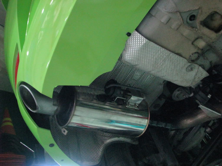

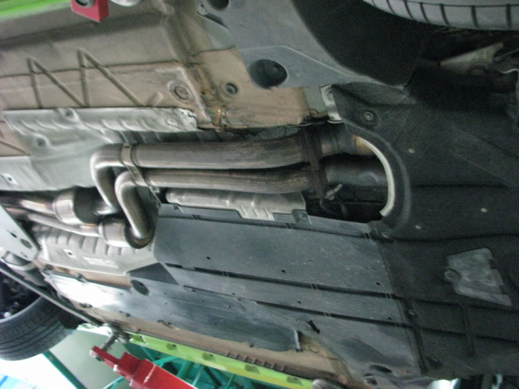

E Z4 chuẩn bị lên dàn

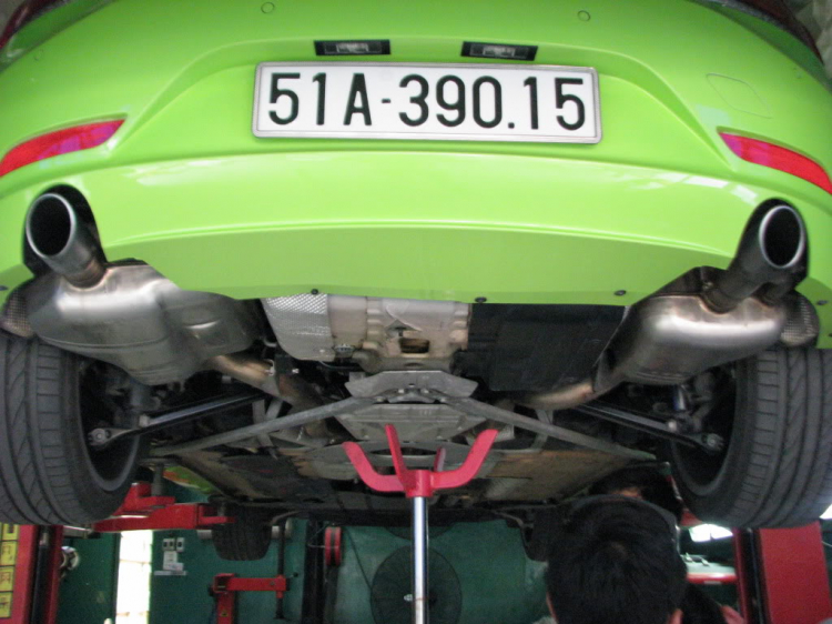

Cặp lon pô zin và kiểm ra mới thứ để chuẩn bị hành động

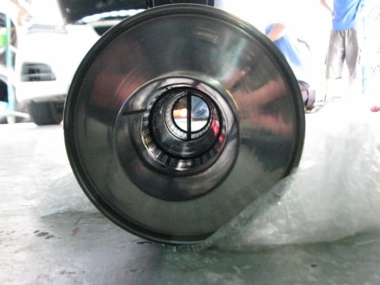

Bầu pô ON/OFF tích hợp van đóng mở

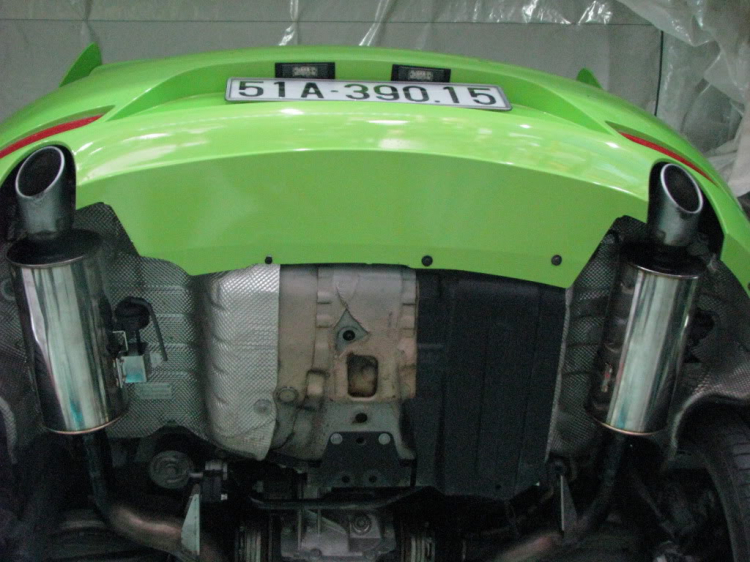

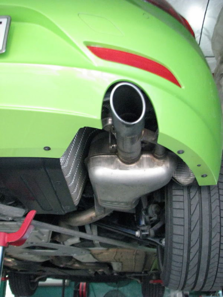

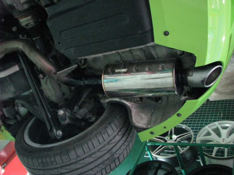

Sau vài tiếng đồng hồ thì e nó được lắp đặt xong và chuẩn bị test
E này được sử dụng lại lon pô zin (ý kiến của chủ nhân)
Đoạn video clip thì ko được minh họa rõ lắm nên e ko post lên được. Cái hay của lon pô này là ON/OFF nhưng vì xe này được thi công và sử dụng lại van đóng mở của xe. Nhưng nếu cần thiết có thể điều chỉnh độc lập theo ý mình và lúc đó sẽ cần thiết lắp đặt hệ thống van đóng mở độc lập
