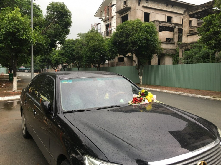

Xe em mua lại của 1 Bác trên box ls430, nảo dưỡng hãng đầy đủ, chạy 9 vạn mile, tuyệt đẹp . Những phụ tùng cần thay thế e đaax thay hết, giờ chỉ việc chạy thôi.
