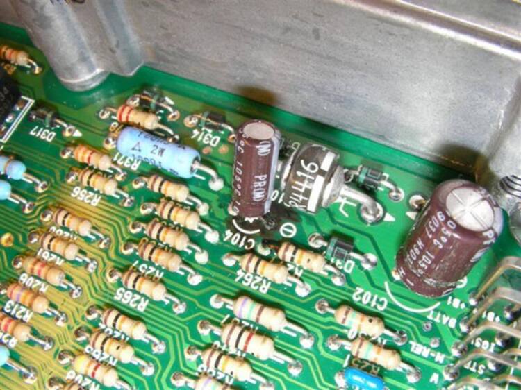

Bác ơi xe em check enginẹ báo cảm biến bướm ga, cảm biến kích nổ và 2 cảm biến oxy vậy em có thể mua ở đâu ạ. Cảm ơn các bác nhiều
Nếu nhiều error codes như vậy, nên check engine ECU trước khi thay parts tùm lum.
Hầu như LS 400 từ 90~97 -- xe nào cũng hư ECU (tụ điện dzỏm, chảy acid tè le ra mạch điện)

XotosgX nói:

XotosgX nói:
mr.duc nói:
Bác Xo ơi, bác quăng lựu đạn nổ lạc chổ rồi, em không biết bác đã từng sở hữu LS400 chưa nhưng nếu bác nói ECU của nó vỡ tụ acid chảy tè le (như cách bác viết) thì bác lầm to, ngay cả bọn Mỹ, Canada cũng chưa có ai gặp(trên các forum về Lexus), chắc thằng cha nào chơi xỏ (bác xỏ người ta trước) đổ acid vào ECU của bác rồi. Em có nói sai mong bác “thu loi”.

LS400love nói:
Hehe, em hơi dốt nên ngứa tay quăng lựu đạn lộn ch<span style=""color: #ff0000;"">ỗ[style="color: #000000;"]. xin bác thứ lỗi</span>[/style]<span style=""color: #000000;"">. Nhưng thưa bác, em không có lầm đâu. LS 400 em cũng đã có sửa vài cái ECUs và dashboards cho chính mình lẫn bạn bè rồi. Nếu bác muốn 4rum ở Mỹ nói về chuyện này thì đây : http://www.clublexus.com/forums/sc-400-300/542474-are-you-guys-aware-of-the-need-to-replace-your-ecu-capacitors-2.html</span>
Hình acid chảy dưới đây, bác cần thêm hình em lục library của chính em và gửi thêm cho bác thưởng ngoạn:
Lexus LS400 - Niềm đam mê bất tận!!!
<span style=""color: #000000;"">Còn chuyện đã bao giờ có xe này chưa thì .... tuy không còn chạy thường xuyên nhưng em vẫn còn 1 em LS đời 94 mua từ lúc còn mới toanh nằm trong garage chờ rỉ sét :D</span>
