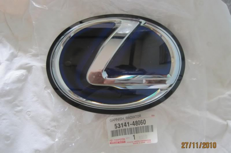

Bác Prev : Xe em bị du côn chấn lột cái logo trước . Em đi chuộc lại nhưng sao gắn vào đi 1 hồi thì em nó báo PCS is not available ? Em tắt máy bật lại thì tắt nhưng chạy khoảng 10 phút là tự nhiên lại báo. Vấn đề này như thế nào nhờ bác tư vấn giúp dùm em !
Re:Lexus LS430, LS460/L, LS600h/L - Im lặng là vàng

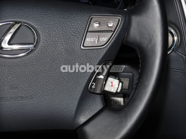

Cục logo đó chỉ có tác dụng chắn bụi cho radar nằm bên trong nên dù có tháo ra cũng chẳng vấn đề gì, nhưng cũng có thể radar đã bị bụi bám vào, radar này rất nhậy với bụi bặm. Cách khắc phục thứ nhất: Bác có thể thử kích hoạt radar lại bằng hệ thống Cruise Control:
B1: Khởi động máy, gài số xuống D, cho xe chạy chậm.
B2: Ấn nút 1 để kích hoạt Cruise Control, nếu xuất hiện "Radar Ready" thì radar vẫn hoạt động tốt. Nếu báo trục trặc, chuyển qua cách 2 bên dưới.
Video hướng dẫn:
[tube]http://www.youtube.com/watch?v=ipeIGkwe2ZA&feature=related[/tube]

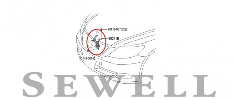

Cách 2: Vệ sinh radar:
B1: Tắt máy
B2: Mở capo và tháo phần nhựa phía trước, khi đó sẽ thấy được cục radar (khoanh đỏ) nằm sau logo xe. Lấy khăn ướt lau chùi cả cục và các vi trị jack cắm, sau đó lấy tay ấn chặt lại các jack cắm để chắc chắn jack không bị lỏng. Tuyệt đối không được xối nước vào radar.
B3: Đề máy kiểm tra lại, chưa cần phải lắp lại như cũ. Nếu không được, xuống cách 3.
Cách 3: Đem xe vào hãng
, 2 cách trên mà không được thì lỗi bắt nguồn từ hệ thống chứ không phải do bụi. Nếu bác có thời gian thì đem vô hãng kiểm tra luôn, khỏi mày mò cho mất công.
Video hướng dẫn:
B1: Tắt máy

Prev : chiều làm về em thử xem sao. Em thắc mắc là khi em bị mất logo thì từ đó trở đi đèn PCS mới báo ngay cả khi em đã chuộc và gắn lại logo.

@calvinlinhtran: Trường hợp như bác em nghĩ là do bụi bặm bám vào làm dơ cục radar vì logo đó chỉ là cục tròn, không có dây nhợ nên không tác động gì tới radar được.
