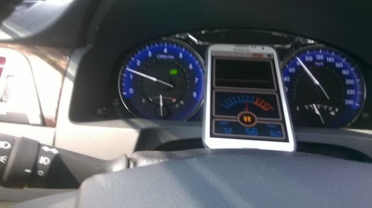

Tuy nhiên, em tải một phần mềm khác - trông hao hao của bác chedoanvien và nó cho kết quả bất ngờ ở tốc độ 80. Có vẻ mỗi phần mềm đo cho một dải tần số nào đó và việc cách âm chỉ hiệu quả cho một dải tần số nào đó thôi.
Lexus LS430, LS460/L,  LS600h/L - Im Lặng Là Vàng
Nếu thực sự là 56dB ở tốc độ 80 thì quả là số khủng.
Với phần mềm này thì lúc yên tĩnh là 30dB. Nổ máy chờ là 48dB.
Nhưng đo bằng phần mềm trước kia thì là 69-70dB ở tốc độ 80.
Vài hôm nữa em sẽ đo so sánh trực tiếp với Lexus và BMW 5 nhà hàng xóm em xem thế nào rồi báo cáo tiếp ạ.

Hôm trc em đi cao tốc LT - Dầu Giây chạy 120 km/h, em đo đc bằng phần mềm em hay dùng (Decibel 10th) là tầm 70 - 72 DB, em bảo em em chụp (do em đang lái xe) mà nó loay hoay sao em về nhà ko thấy hình.
Chắc bác mua nhầm Camry Grande XLE (Xe Loại Êm) hay sao ấy chứ :p

@Q Bond: Bác làm kì công quá, em thật nể phục. Đúng là cảm giác cửa xe dầy khi đóng vào nghe rất sang và mạnh mẽ. Khi nào bác có kết quả so sánh với BMW 5 bác nhớ post liền nhé. Chờ tin từ bác.
