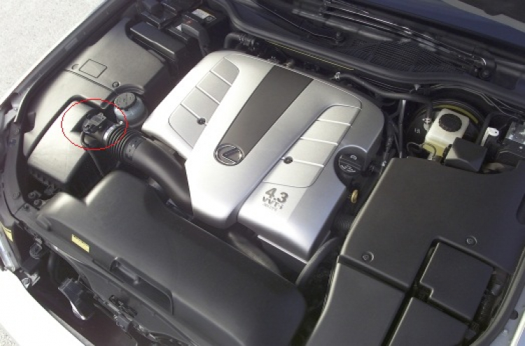

Em bày bác cách này, bác làm thử. Xe e lâu lâu (trời mưa to) cũng bị và em tự khắc phục (sau khi đóng 500k học phí cho bác chuyên gia - thợ xe từ Mỹ về VN mở garage).
Tất cả những dụng cụ bác cần: 1 tuốc nơ vít, 1 cái cờ lê, 1 chai RP7.
Em tự xóa lỗi VSC.
1. Bác dùng cờ lê tháo cọc âm bình điện ra.
2. Bác nhìn chỗ ngay box air, có 1 cái cảm biến lắp phía trên ống gió vào) - bác dùng tuốc nơ vít đè cái ngàm rút dây, vặn vít tháo nó ra (cái em khoanh tròn ấy)

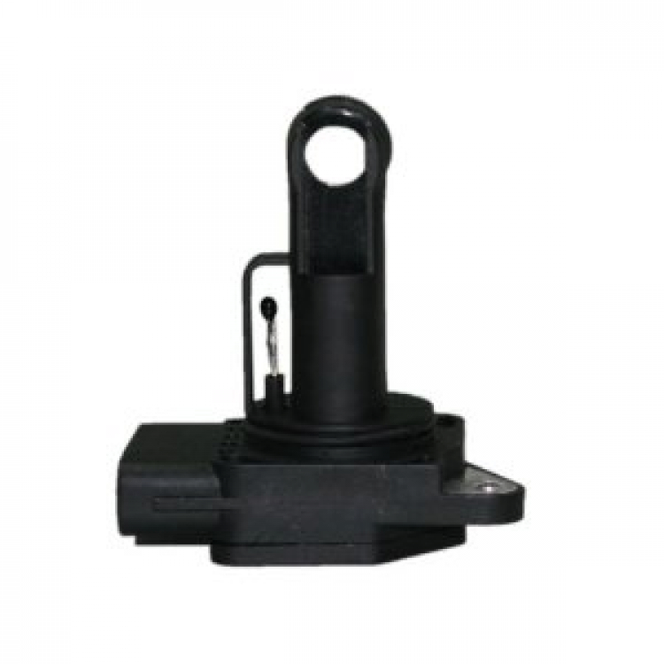

3. Bác sẽ cầm 1 cái giống vầy:
Lexus LS430, LS460/L,  LS600h/L - Im Lặng Là Vàng
4. Bác dùng RP7 xịt vào cái đầu tròn tròn bé bé kia. Xịt nhiều tí cũng đc, rồi 1 để khô.
5. Khô rồi thì bác lắp vào. Cắm lại dây.
6. Nối lại cọc bình.
7. Vào đề máy.
Bác thử xem nhé!
Em làm thì 99% là thành công.
