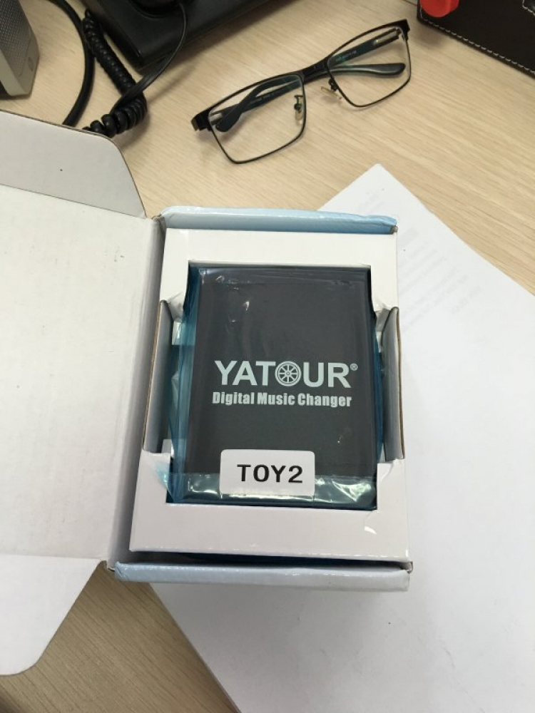

Sau 1 thời gian tìm hiểu thì em đã chính thức nghe nhạc bằng thẻ nhớ, usb và aux in trên xe, song song với sử dụng đầu CD zin 6 đĩa của xe mà ko chế cháo gì, tất cả plug and play.
Tất cả là nhờ vào 1 bộ Yatour YTM06-TOY và 1 cáp YT-TYBY.
Em đi chi tiết để bác nào quan tâm thì tự làm cũng đc.
Dụng cụ các bác cần:
- 1 tuavit dẹt hoặc 1 cái gì đó dẹt dẹt cứng cứng, em thì có thêm cái thanh thép giống kiểu cái bát bắt đồ gỗ, cũng dẹt tuy hơi dày :D
- 1 tuavit bake chữ thập.
- 1 khóa mở ốc cỡ ốc 10.
- 1 bộ yatour và dây cáp YT-TYBY đặt mua từ taobao như bên dưới.
- 1 cái gối mỏng: để trải ra trước khi các bác lôi head unit và đặt nó lên đùi chân ghế gì đấy.
- 1 cái khăn: chủ yếu tranh thủ lau bụi bặm bên trong luôn.
- 1 USB hoặc thẻ nhớ SD (hoặc micro SD có cái SD adapter): các bác lưu bài hát theo trên folder là CD1 (gom 1 mớ bài vô), CD2 (gom 1 số bài vào), CD3...
Làm thôi:
Đầu tiên, em đặt mua bộ này từ taobao.
Link sản phẩm: http://www.ycarlink.com/pd_10517_Di...th-adapter-for-Toyota-Big-5-7-Lexus-Scion.htm
Các bác đọc mô tả chức năng nhé, và với LS430 thì cần có thêm 1 cáp bắt cầu YT-TYBY. Em dùng dịch vụ ship hàng taobao về tận bàn làm việc từ Tung Của về. Tổng thiệt hại ~ 1,6tr cả adapter cả cáp (bao gồm ship).

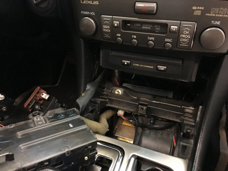

Đầu tiên bác đỗ xe xong, để số N or kéo cần số về hết (mục đích là lấy không gian tháo táp lô cho rộng rãi), tắt máy. Ko đề lại nhé :D Phải cẩn thận kẻo quên. Dĩ nhiên là đề cũng k đc, xe nó tít miết thôi :D.
Trước khi tháo, các bác cho nhả hết đĩa trong head unit ra nhé. Cái này em nghĩ cho chắc thôi, vì em sợ khi tháo lắp rung rung nó lại kẹt đĩa gì đấy thì mệt, tuy khó xảy ra vì khi các bác chạy xe nó còn xóc hơn ấy mà :)

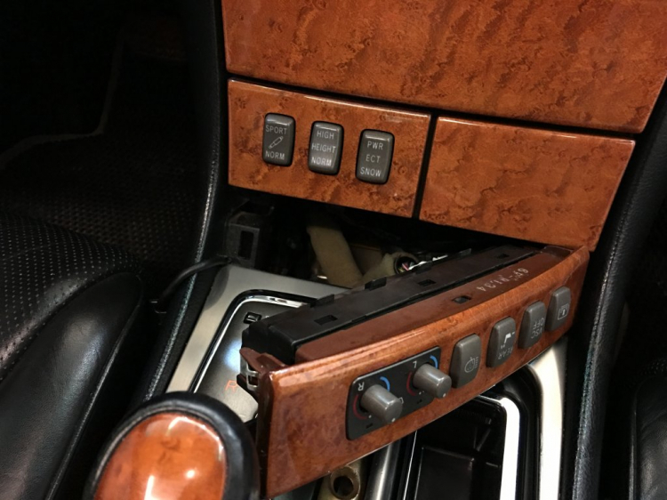

Tháo bộ điều khiển dưới cùng ra bằng cách lấy tua vít dẹt (hoặc bác nào có bộ kit tháo taplo thì càng tốt) lẩy nó ra. Video hướng dẫn có trên Youtube.
Lexus LS430, LS460/L,  LS600h/L - Im Lặng Là Vàng
Sau khi tháo bộ điều khiển dưới cùng, các bác sẽ thấy 2 con vít 2 bên nằm phía dưới của bộ điều khiển bên trên. Tháo nhẹ nhàng và chú ý cẩn thận đừng làm rơi ốc vào trong nhé, khỏi tìm luôn đấy :D
Sau khi tháo bảng điều khiển bên trên thì bác sẽ thấy 2 ốc 10 2 bên của head unit. Dùng khóa 10 (em có cái khóa T) tháo ra nhẹ nhàng tình cảm thôi. Rất dễ. Các bác khéo thì ko cần tháo dây mấy bộ điều khiển bên dưới đâu. Hai ốc 10 chui ra rồi thì các bác lòn tay bên dưới head unit ra đằng sau, giật nhẹ 1 phát là cả head unit ra thôi.

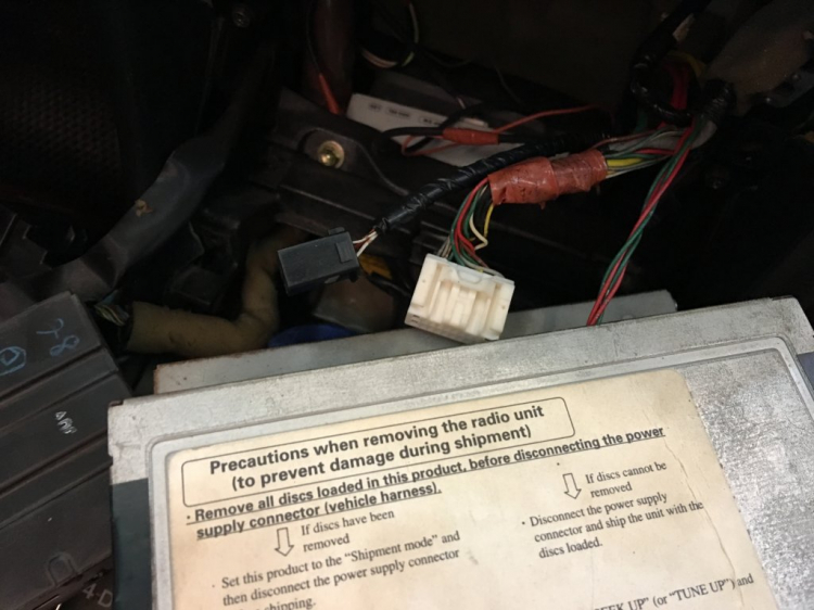

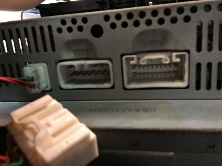

Khi kéo đầu head unit các bác sẽ thấy 1 dây cắm màu đen ngắn, các bác tháo ra. Đây là dây đèn báo hazzard. Nó ngắn nên cứ tháo ra.
Bác nhìn đằng sau head unit có 1 jack to và 1 jack nhỏ. Các bác tháo jack to ra.
Mặt sau của head unit. Cái jack to mình vừa tháo là cái ổ cắm có nhiều chân nhỏ đấy ạ.

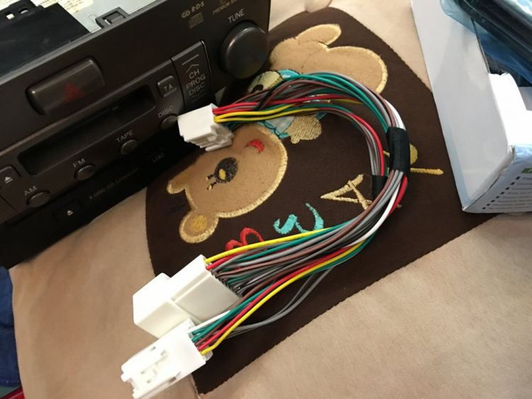

Lấy cáp "bắt cầu" cắm vào yatour, đấu vào headunit. Cáp này mục đích vẫn dùng bộ yatour song song với CD Changer của xe, và cáp này đúng theo chuẩn của head unit theo xe, ko có thì cũng bó tay à :)
Cáp đây:
Vụ cắm thì rất dễ, các bác nhìn 1 phát làm đc ngay nhé.

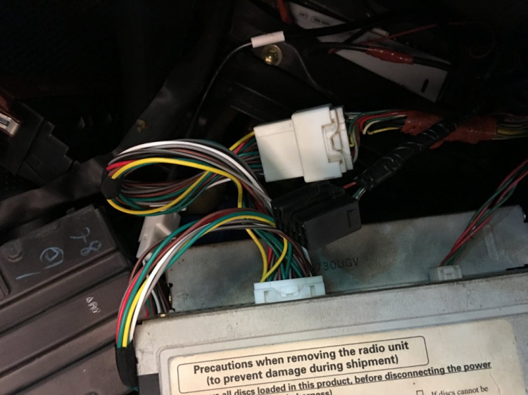

Sau khi cắm thì sẽ thế này:
Cáp bắt cầu có 3 chân thì (i) kết nối với ổ cắm của head unit; (ii) kết nối với ổ cắm của xe (chắc nối với màn hình và loa) và (iii) kết nối với Yatour.
Về đi dây: các bác đi lòn qua bên mé táp lô của bên phụ, nó thông giữa chỗ tiếp giáp taplo và thảm, lấy tay lòn qua rất dễ và đi dây như thế thì kín. Ban đầu em đi dây và để bộ Yatour ngay ghế phụ, sau đó một hồi em đi ngược lại và khéo léo giấu nó vào hộc đựng đồ bên dưới. Dây khá dài nên các bác thoải mái điều nghiên. Vì dùng thẻ nhớ nên ko cần rút ra rút vào, cứ để im nó trong đó là đc. Mọi thứ mình dùng trên head unit và vô lăng rồi.

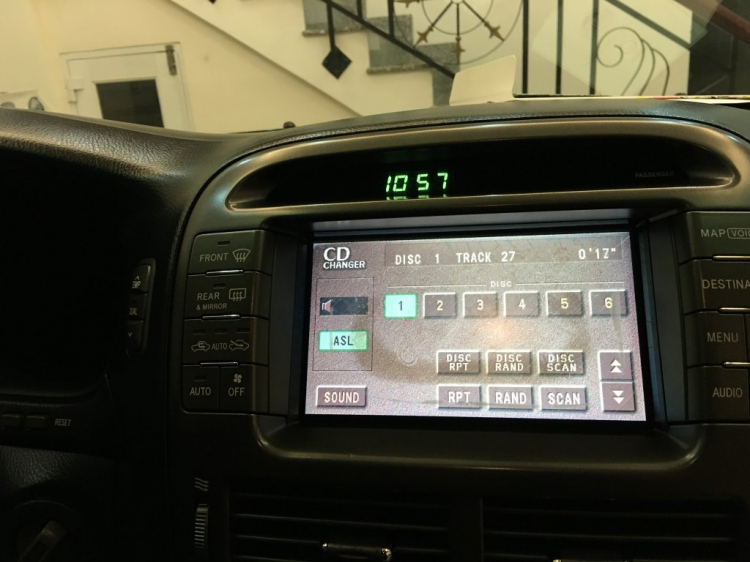

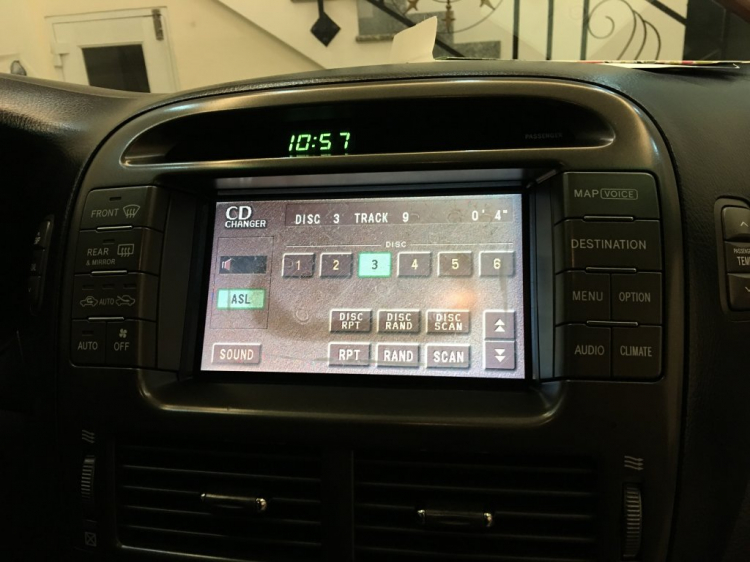

Khi các bác bấm Dics trên head unit 1 lần -> chạy CD của xe, khi bấm lần 2 -> đèn LED của Yatour đỏ thì là xe đang đọc dữ liệu từ Yatour.
Trong thẻ nhớ SD em chỉ mới chép có 3 thư mục nên show up 3 disc cho các bác xem:
CD 1:
CD2:
CD3:
