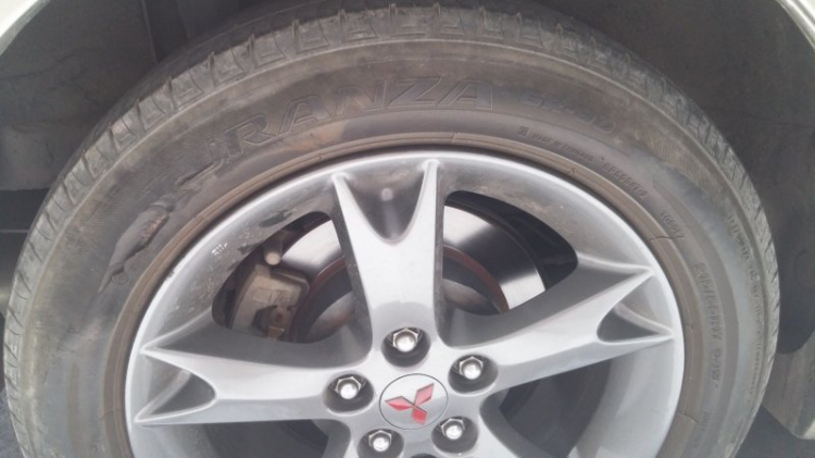

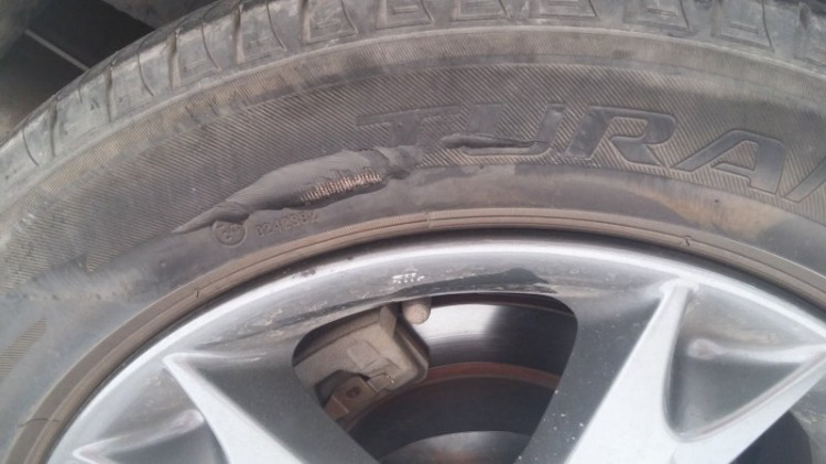

Hi các bác. Lốp xe em bị cấn lề đường rách 1 đường bên hông như hình. E để thử cả tuần nay nhưng vẫn chưa bị xì hơi. Hôm qua e đem ra Triều Hải thì ở đó tư vấn e cứ để cậy chạy ko sao cả. Các bác tư vấn thêm giúp e xem bị vậy có sao ko? Sao e vẫn thấy ghê ghê, mà thay lốp mới thì e thấy hơi phí vì lốp e mới chạy hơn 10k. Sẵn bác nào bán lốp báo giá giúp e 1 cặp lốp này luôn nhé

Lốp bác giống xe em, cũng bị cấn lề, em cũng vô gara hỏi thì thợ thầy nhìn và phán:
Không sao đâu anh, lốp anh có 8 lốp bố mà, mới rách có tí. Vô tư đi, vì lốp xe anh là Date 2014 giờ tahy uổng lắm. Từ trước tết tời giờ em toàn đi cao tốc, chở full người, mà có làm sao đâu.
Còn bác sợ thì cứ thay cũng tốt mà, nhìn nó thẩm mỉ hơn.

Lốp mà bị "rách váy" thì nên thay lốp mới đi bác, vi rủi ro nổ lốp nếu đi tốc độ cao trên Cao Tốc sẽ rất nguy hiểm.
Thanks Bác, vậy chắc em thay luôn cho nó lành.
Mà bác cho e hỏi nên thay 1 vỏ thôi hay thay cả cặp? Nếu thay cả cặp thì vỏ mới em nên để trước hay sau? Thank BÁc!

Gi ghê vậy bác thay đi cho an tâm tánh mạng wan trọng hơn

Lốp này nên thay nhé anh , anh bị 1 lốp thì ra cửa hàng kiếm 1 lốp cũ còn gai được gắn vào cho cân rồi mai mốt thay lốp thì gắn lần 4 lốp , nếu có điều kiện thì thay 2 lốp mới ạ

Mâm mình mới sơn chỗ bác trước tết đó. Bên bác có lốp cũ loậi này không? Hoặc báo giá cho mình cặp lốp bs gr100 nhé
em lạy bác, không có lốp nào có 8 lớp bố hết đâu bác ơi, không tin thì e và bác cá nhau 1 chầu nhậu rồi e cắt cho bác xem.
8PR là độ bền tương đương lốp nylon( bias) có 8 bố. Nhưng đối với xe du lịch thì kg xài lốp này nữa rồi.
Nếu bác nghe mấy bác thợ thầy phán thế, thì bác sẽ sớm dc ngồi trên bàn thờ mà ngắm gà khỏa thân thôi.
