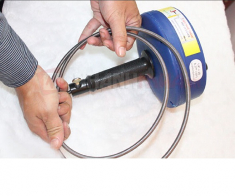

Sifa gặp mấy chỗ lâu ngày: Tóc + mỡ quện vào nhau là cũng không ăn thua. Mình đỗ 4-5 chai, chỉ giảm 20-30%, vài hôm bị lại.
Nó nghẹt ở nhiều khúc cua khác cách đó 5-7m thì ... thua.
Cuối cùng, mềnh phát hiện ra cái này: Ngon - bổ - rẻ: có loại 5m - 8m - 10m: bao hết. Ra mấy tiệm điện gia dụng gần nhà đều có: < 200k

Có bao giờ đứt dây không anh
Dây bằng lò xo thép: Không bao giờ đứt.
Chỉ có như vậy nó mới dễ dàng đi qua mấy khúc cua.
