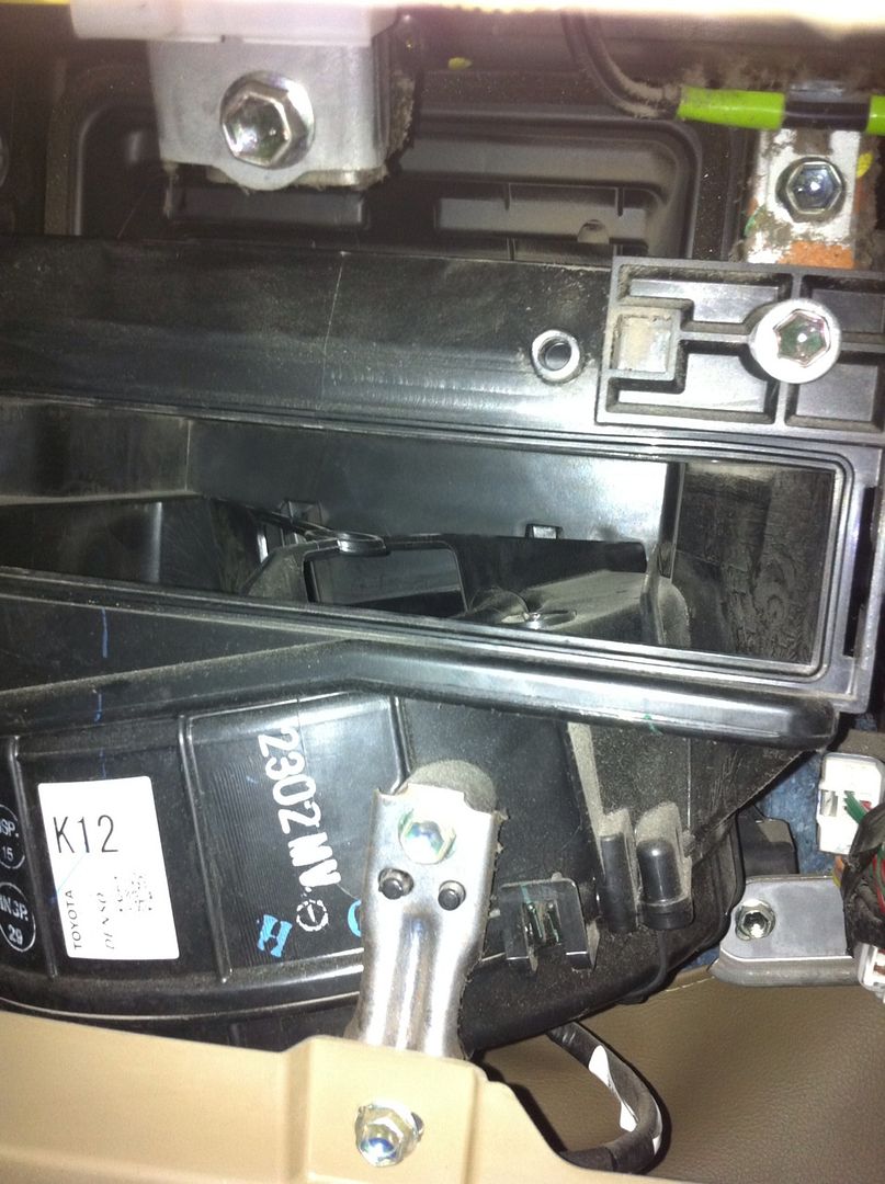

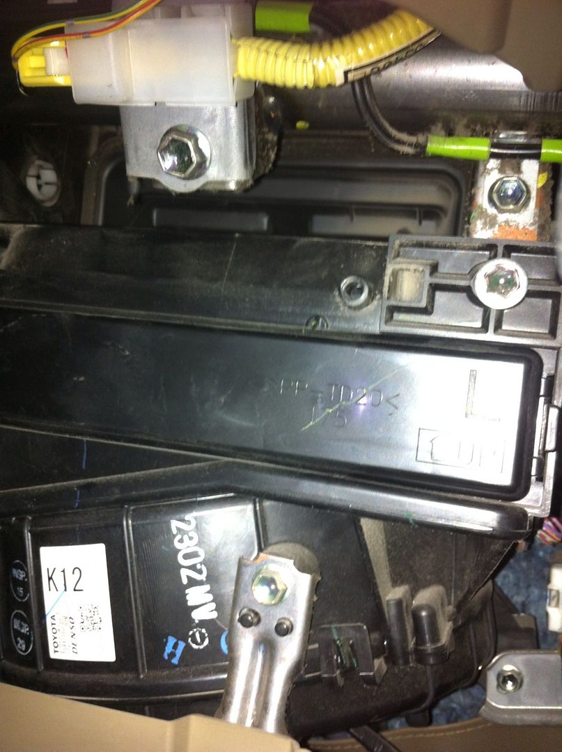

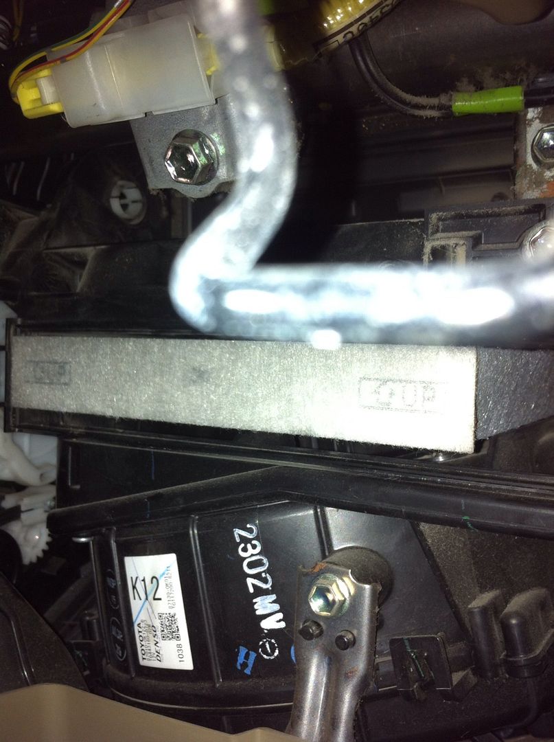

Đây là hình lọc gió của Fortuner:
Cũng nằm ngay cốp giấy tờ:
http://i218.photobucket.c...8-000008BAD7A2862C.jpg
Tháo nắp đậy ra:
http://i218.photobucket.c...8-000008BAE9C64D5F.jpg
Rút lọc gió ra:
http://i218.photobucket.c...8-000008BAFC20BD78.jpg
Rút lọc ra thì như vầy:
http://i218.photobucket.c...8-000008BB0B3C67B3.jpg
Gió trong hay ngoài đều đi qua lọc gió này trước khi vào giàn lạnh.Vậy các bác đừng thắc mắc hơi lạnh yếu đó chỉ là cảm giác thôi.

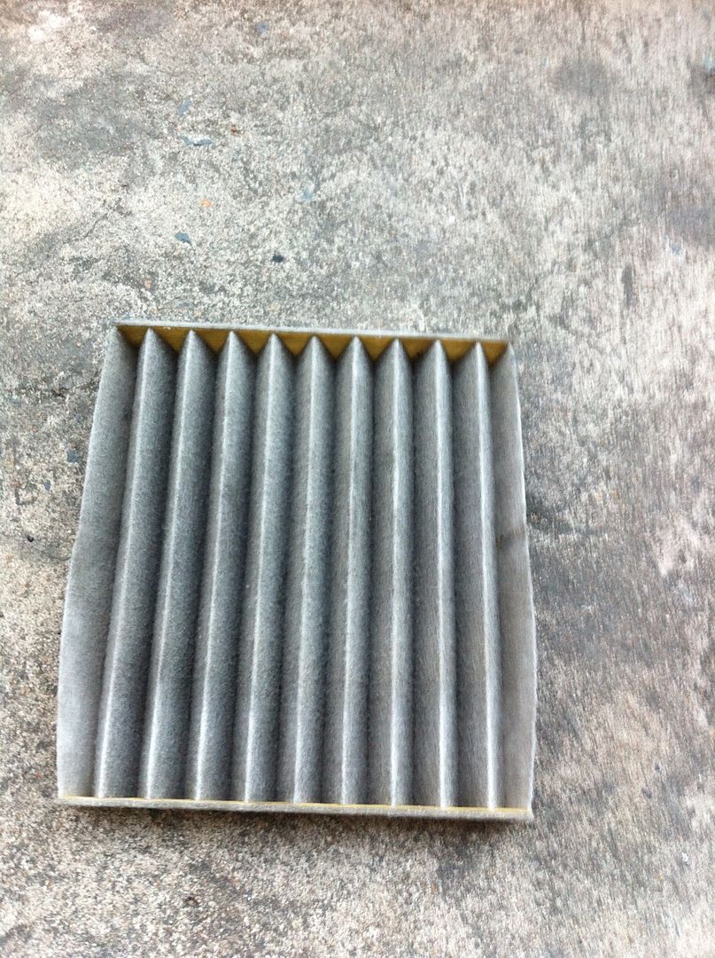

Em mới thử rút tấm lọc xuống hở ra khoảng 1/3, thấy gió mạnh hơn, và mát lạnh hơn... các bác thử xem nào?

Tấm lọc có chức năng ngăn bụi, thì phải cản gió, bác rút ra vậy, nó vô tác dụng rồi. Em thấy bác chủ xài miếng đó hơi dày, bác có thể đổi chất liệu khác: lọc hồ cá, khẩu trang, bông gòn

Vậy nên mới nói là em thử! Ý em là các bác làm miếng lọc 2/3 là than hoạt tính, còn 1/3 thì màng lọc, hay lưới lọc ...
Thêm nữa, hiện nay tấm lưới nhôm bác chủ gấp xuống cả 2 đầu trên và dưới. nên lúc em kéo ra, phần gấp trên bị kẹt vào khung! (khéo thì không sao). Đề nghị bác Rayban cho gấp phía 2 cạnh. Hoặc chỉ gấp bên dưới thôi?

Tấm lọc dạng mút mềm, kích thước lổ lớn hơn mà phủ than hoạt tính em cũng có, tuy nhiên bụi trong xe hầu hết là những hạt có kích thước rất nhỏ, thành ra nếu kích thước lổ của tấm lọc to quá thiết nghĩ là không nên. Nếu anh em nào muốn thử thì qua tết các Bác cứ liên lạc với em ạh, em tặng free để thử
