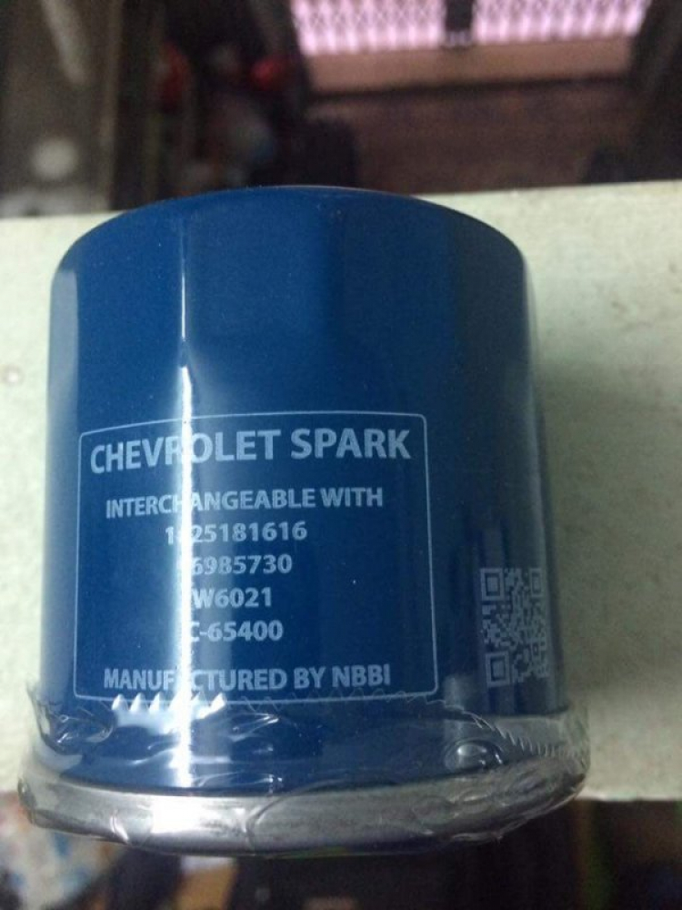

Thay lọc nhớt khác hãng, to nhỏ hơn kém nhau không thành vấn đề. Nhưng cơ bản nhất là lỗ ren vặn của lọc nhớt mới phải đúng như cái gin. Mặc dù hàng phụ tùng nhiều loại lắp lẫn được, nhưng kích thước lỗ ren đôi khi rộng hơn đến 0.5mm. Vặn tay thấy chặt nhưng khi nóng lên vẫn có thể tuột ren, chảy nhớt trên đường là mệt à nha .
Mình ví dụ Lọc nhớt của xe Chevrolet Spark có lỗ ren 16.50mm . Nhưng khi mua hàng phụ tùng, phải chọn nhiều hãng mới tìm được kích thước đúng ,đa số là rộng hơn 0.5mm !.
Nhớt thì thượng vàng hạ cám . Nhưng dùng nhớt tổng hợp hoặc bán tổng hợp sẽ tốt hơn là nhớt khoáng thông thường, dù chỉ số (vd 5W-30) như nhau.
Đo kích thước lỗ ren của lọc để lắp đúng cho Spark :
Kích thước...gin của lọc nhớt Chevrolet Spark gin :
Bác tỷ mỉ quá/ Em ren vặn tay thấy vào đều nghĩ là ổn/ Chạy loanh quanh, chưa có gì rò rỉ cả. Có thể là chấp nhận dc. Tuy nhiên em vừa mua tiếp cái vặn lọc nhớt (như cái Kềm vậy). Có vấn đề là thịt ngay thayem khác/ Cám ơn Bác đã chi tiết quá. hehhe
