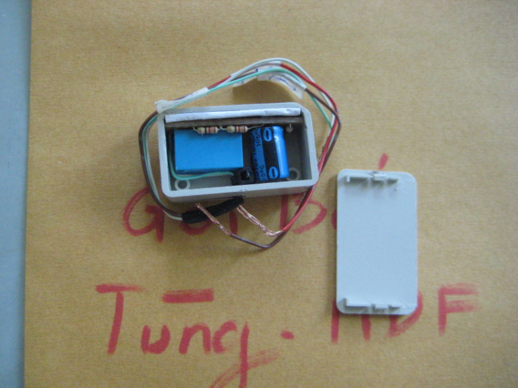

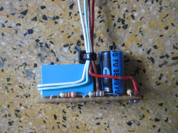

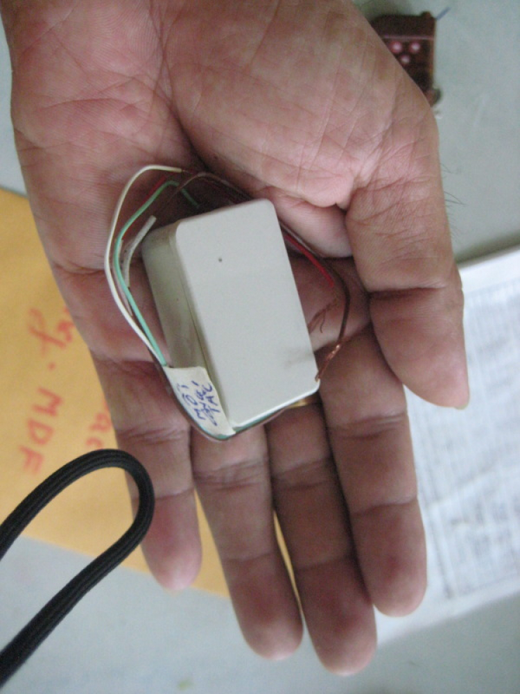

Bộ lock cửa bán tự động của bác Trường có ... " hiện đại " bằng bộ lock cửa tự động em tự ngâm cứu và tự chế cho BMW 328i-04 ( os Cần Thơ ) này của em ko ạh :
Cách đây hai năm, Tết, một bác Mit đi Gala gắn bộ phận tương tự chuyên nghiệp bị pan xe khi về quê đà nẵng, suýt chết, khi đi đương dài, điện nóng nó mơi trở chứng, xe lúc nổ máy, luc không.
Đến đà nẵng, thợ điện cũng chịu chêt dù bác chủ xe khá rành về điện tử và mạch.
Gọi điện cả buổi , nhờ ngượi quen, cuối cùng cũng tìm được mọt thợ biết tháo cái IC ra, nói dây lại bình thường
Nói chung, bộ phân này khá nguy hiểm.
Một bác khác trên diển đàn PM mình, báo là bác ấy làm với giá 350k, tự đông lock cửa, tự đông mở cửa, tốc độ có thể điều chỉnh 10/20/30km đóng mở cửa..
Đối vợi mình, không pan là quan trọng nhất, không đụng chạm gì đến hệ thông và phải đơn giản, để mọi người bình thường có thể xử lý được.
