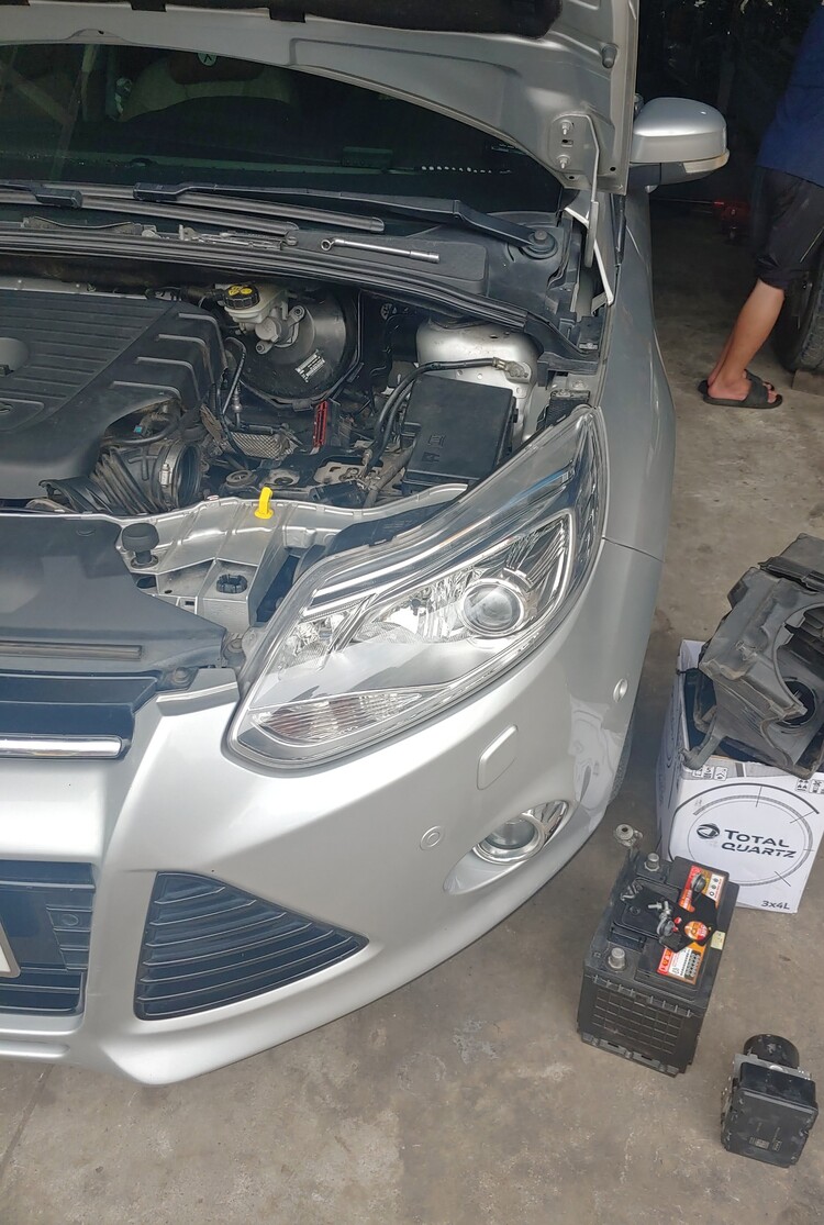

Thiệt mà bác. Nó còn gửi báo giá. Vì thay bộ điều khiển ABS,
Em cũng đang sài fc 2014 cũng gặp trường hợp như bác nhé. Hãng báo em có 26 tr thôi chứ k đến 32tr như bác đâu. Mà sau khi em tìm hiểu thì em ra ngoài thay có 7tr-8tr thôi bác à hãng chát quá, em thay gần được năm rồi bác. Bác ở sg hay gần sg cần thì liên hệ em em tư vấn chỗ cho ạ. Em k phải cò hay mồi chào gì với gara đâu nhé. Em chỉ là người đang sử dụng fc và đã gặp những lỗi trên fc thôi ạ.

Chao các bác,
Em bị lỗi trên xe Ford focus đời 2013 như sau: "Active city stop not available và hill ..... em có tham khảo ở hãng thì bị lỗi hộp điều khiển ABS và báo giá là 32 củ bao gồm dầu phanh và công thay.
Hiện lỗi hiện thị không thường xuyên, lúc có lúc không. Nếu bị chỉ cần đề máy lại là hết.
Bác nào đã tầng bị chia sẻ em chút kinh nghiệm với nhé!
Nếu bác đã test các phần đầu rồi .... bây giờ qua phần 2
- Tháo cọc âm của bình ra ...
- dùng dây điện nhỏ nối cực dương của bình với cọc âm vừa tháo ra (không phải cực âm của bình)
- Để công tắc on
- 2 phút sau ráp lại .....
- Tiện thử luôn bình nếu còn tốt, hay sạc chậm nếu có thể ...
Ra garage ngoài đi bác
Công nhận lời khuyên ....hay thật , nhưng phải thử trước khi đi tiệm chứ
