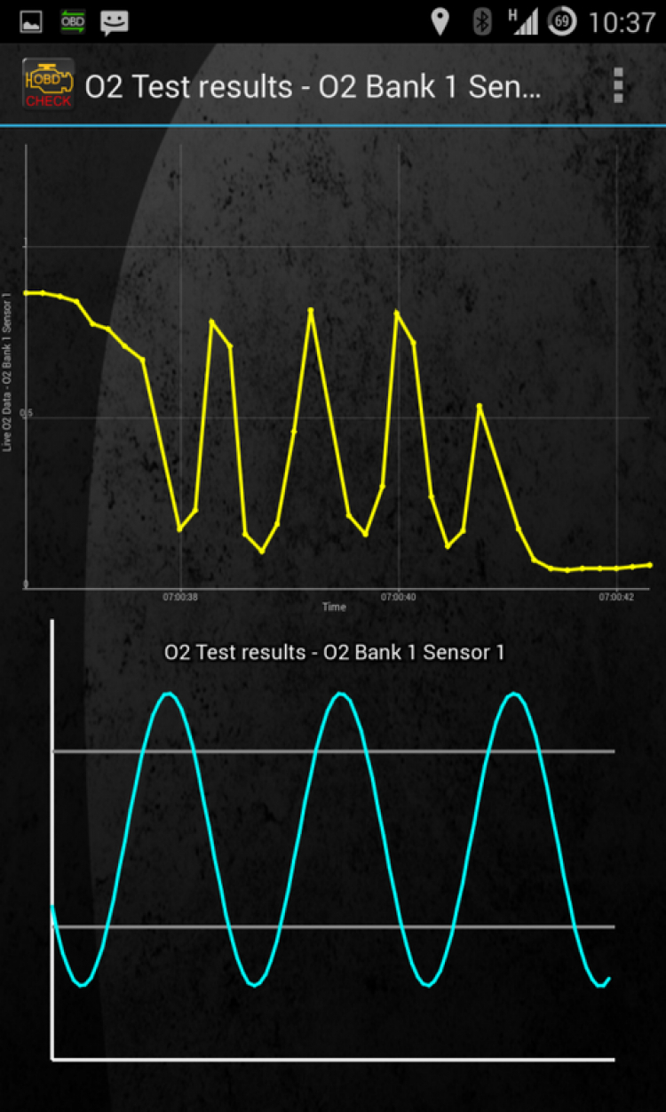

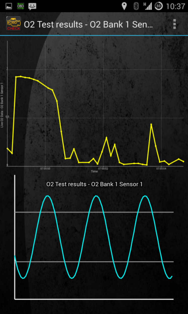

Hôm nay em mới rảnh mà xào cái xe, nhờ các bác phán bệnh giúp em với ạ. Thực ra em tò mò muốn tìm hiểu học hỏi là chính, trước sau gì em cũng sẽ phải vác xe đi viện thôi.
A. Xe em V6 , máy nóng thì
Vòng tua ~ 800 rpm / ~ 2000 / ~ 4000
Bank1 sensor1
Lỗi DTC 0171 , 0174
Lỗi DTC 0171 , 0174
Lỗi DTC 0171 , 0174
Bank2 sensor1
Lỗi DTC 0171 , 0174
Lỗi DTC 0171 , 0174
Lỗi DTC 0171 , 0174
Khi đạp ga trên 4000 vài giây rồi buông thì nó vầy, một lát sau nó trở lại biểu đồ như ở trên (em quên mất bên cái bank1 sensor1 ra sao, hình như cũng bị vậy nhưng nhẹ hơn)
