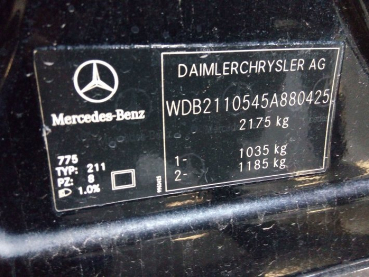

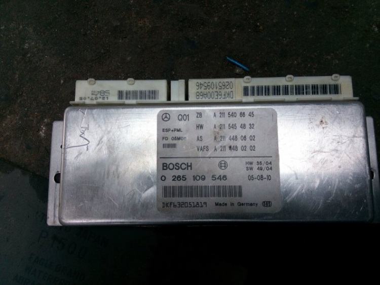

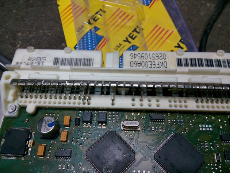

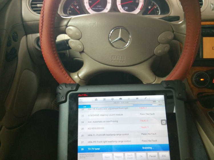

có phải cái này không bác!!!!ESP check lỗi để xác định chính xác rồi hãy sữa nhé bác, nếu chưa calip thì lỗi sẽ báo chưa calip còn nếu hỏng thì nó sẽ báo quy trình để kiểm tra. tốt nhất bác vào gara uy tín kiểm tra ạ. e ở bình dương đây.
