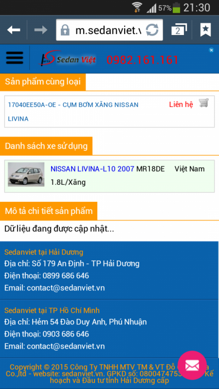

Bác có thể chỉ mình chỗ mua bơm xăng và lọc xăng không?Sài gòn khó kiếm quá,vô hãng thì quất giá trên trời ,thanks bác.

Bác vào hội Livina, thấy có cụ nào bên thủ đức bán phụ tùng. Em quên tên rồi
