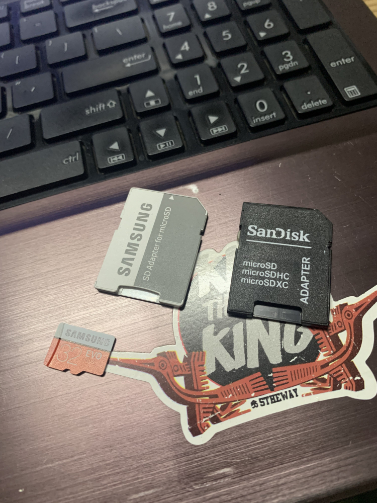

Nghe thợ nói con cam này phá thẻ dữ lắm. E đang cắm cái ss coi bao giờ hư =]]View attachment 2404308
Mình cũng hư 1 thẻ sandisk với cam này.
Sau rút kinh nghiệm là thẻ giả. Mua 1 cái 32G chuyên cho camera thì lại xài bình thường. 2 năm nay thấy vẫn ổn.:D
