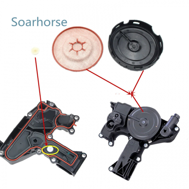

Lỗi này đơn giản là do hỏng van tách nhớt. Thay vào hết ngay.
Muốn biết đúng hay k thì cứ tháo van tách nhớt ra sẽ thấy màng đã rách.
Màng van tách nhớt là cái gì bác ? bác có hình cho em xem thử để học hỏi . Cám ơn
