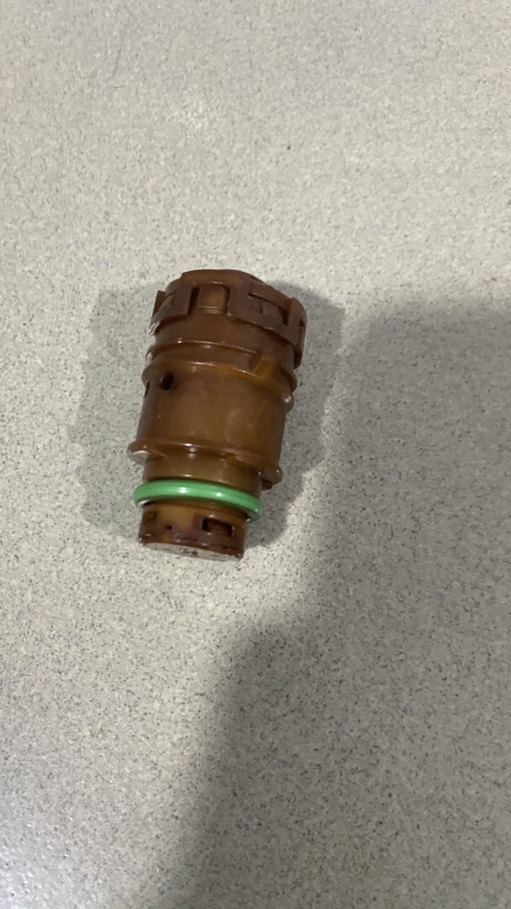

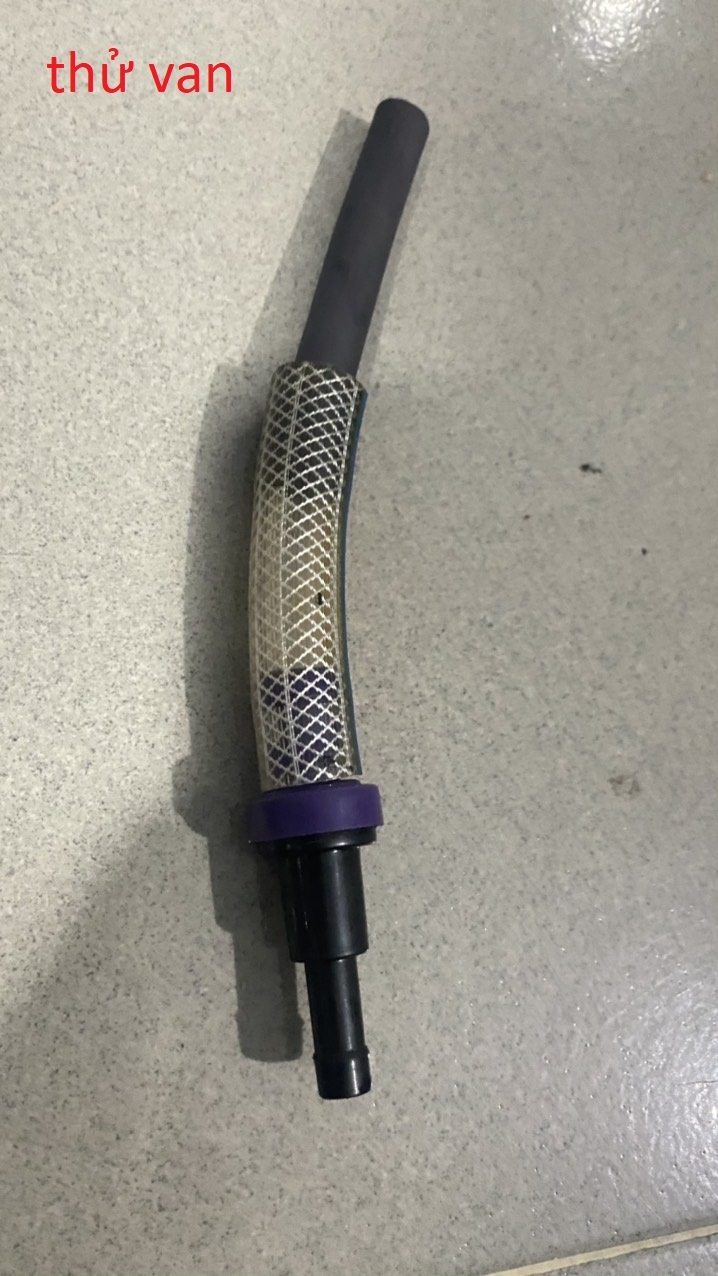

Đợt vừa rồi xe kia nhà em bị bệnh hôi xăng, em mang ra hãng (tại Vũng Tàu) nói họ kiểm tra cái van chống tràn mà các group có nói nhưng họ không biết nó là van nào, và yêu cầu để xe lại để họ tìm bệnh. Sau 1 ngày thì họ tư vấn em thay bộ ống đổ xăng (mã trong hình 31040B) em không đồng ý vì trước đó em đã tự test bằng cách nén khí vào rồi ngâm trong nước. Em bắt hãng cam kết nếu thay mà hết mùi thì em thay nhưng hãng không đồng ý và trả xe.
Về em tìm ra cái sơ đồ hệ thống nhiên liệu và nghi ngay cái 31190B là cái van một chiều bị hỏng và đã thử gắn nối tiếp cái ống nối van này với 1 van một chiều khác và nó hết mùi.
Sau đó em đặt van này (Mã 31190-07000) thì hết mùi nên em chia sẻ kinh nghiệm để các bác có bị thì xừ lý. Giá cái van là 400K (cả ship)
