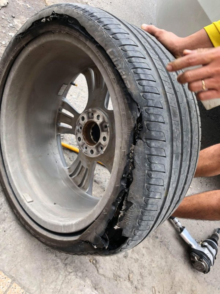

dear các Bác,
cho em hỏi ngu: tại sao mec (c200 đời 2017) lại không có lốp dự phòng vậy ah?
Trước giờ đi xe cỏ nên ko biết ạh. Vừa rồi đi giữa đường xẹp lốp , loay hoay tìm mãi ko thấy dụng cụ kích , thay lốp, lốp dự phòng đều ko có!
Gọi hỏi Showroom , nói rằng ko có. Lốp xẹp vẫn có thể chạy được 80km nữa.
ok chạy về xong banh cái lốp luôn. Giờ thay lốp như nào ạ?

Mí xe đó chạy lốp runflat, là lốp có thể chạy tiếp ở tốc độ thấp sau khi lủng nên họ đã cắt bớt lốp dự phòng để khỏi nặng xe.
ngoài ra lốp runflat sẽ an toàn hơn trong trường hợp xe chạy tốc độ cao mà bị lủng lốp, nhược điểm là mắc và chạy ko êm bằng lốp thường.

nếu vẫn có thể chạy tiếp sau khi thủng... nhưng về đến nơi banh luôn cái vỏ... thì ƯU ĐIỂM nó nằm chổ nào vậy mấy anh? không lẽ thằng làm vỏ coi Wrong turn quá nhiều ???
ƯU ĐIỂM LÀ MÂM KHÔNG BỊ HƯ
Ưu điểm là pác vẫn có thể chạy thêm được vài chục Km sau khi nó bị lủng. Nhưng cái giá phải trả là rất đắt. lốp này thường được gắn cho xe nhà giàu. Ko muốn đụng chân đụng tay thay lốp.

Em thấy lốp này hình như ko hợp chạy ở VN.
Bạn em một ng thì thay 3 cái trong 2 năm.
một người khác cũng vậy. Hình như gặp ổ gà hay bị phù lốp nữa.

Cái lốp hình trên giá khoảng bao nhiêu các bác? Nhìn đẹp quá nhưng chắc đắt lòi
