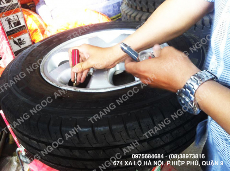

KIỂM TRA ÁP SUẤT
Áp suất lốp là một trong những thông số quan trọng nhất, nếu như không được bơm đúng áp suất, lốp xe có thể bị mòn nhanh chóng, bị nổ lốp và ảnh hưởng đến cả mức tiêu hao nhiên liệu. Ngoài ra, vào thời điểm đó diện tích tiếp xúc với mặt đất sẽ lấn sang cả phần uốn cong (khung định hình của lớ) giữa mặt ngang và chiều thẳng đứng, điều này sẽ dẫn đến làm biến dạng lốp xe hoặc gây nổ lốp.
Tuy nhiên, nếu bơm căng quá mức, áp suất trong bên trong lốp xe cũng tăng lên. Nếu tiếp tục ma sát trên đường quá lâu hay va đập mạnh do gặp phải địa hình xấu sẽ dễ bị nổ lốp. Để kiểm tra áp suất chính xác thì bạn phải kiểm tra khi lốp xe đang lạnh, tức là chưa hoạt động trong vòng 3 tiếng đồng hồ và nếu có hoạt động thì chỉ di chuyển với tốc độ trung bình trong cự ly không quá 1,5km.
