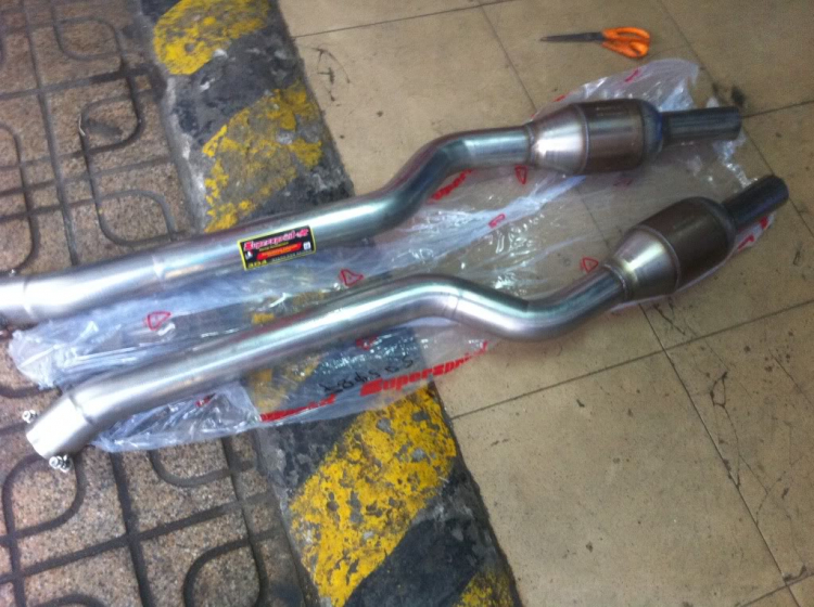

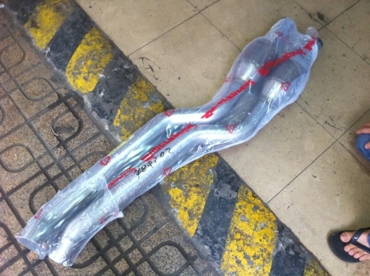

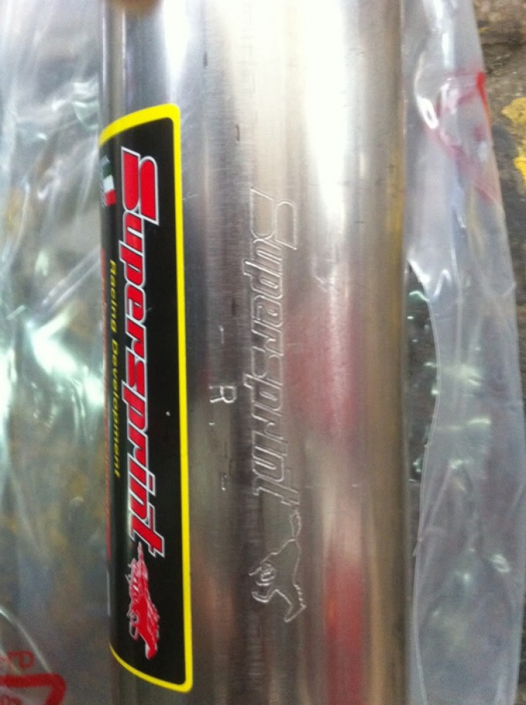

và tiếp theo em xin up vài tấm ảnh Cat cho em nó,
Supersprint Racing Catalyst
M5 2008, V10 với pô Tubi,Evosport header,Power chip ECU.....clip t5,header clip t10
Có 2 cục sắt này mà Supersprint nó bán em hơn 4k obama
,nhưng có thể .. tiền nào của đó,em gắn Cat này vào,xe em chạy khác hẳn,rất ngon và ngọt :D:D và theo như quảng cáo của em nó
These Metallic Race Cats Feature:
Mandrel bent
Increases volume of exhaust
More robust than OE cats which will melt down if you've upgraded the power of your S85 V10
High heat resistant metallic core
Reduced Backpressure
Polished 304 Stainless Steel
Reduced cell count from 400 C.P.S.I. to only 200; the most free-flowing system on the market
Legal only for racing vehicles which may never be used upon a highway. Not applicable or intended for street or highway use.

Bác cho em hỏi, cái Racing Cat này gắn khúc nào ở hệ thống xả vậy?
