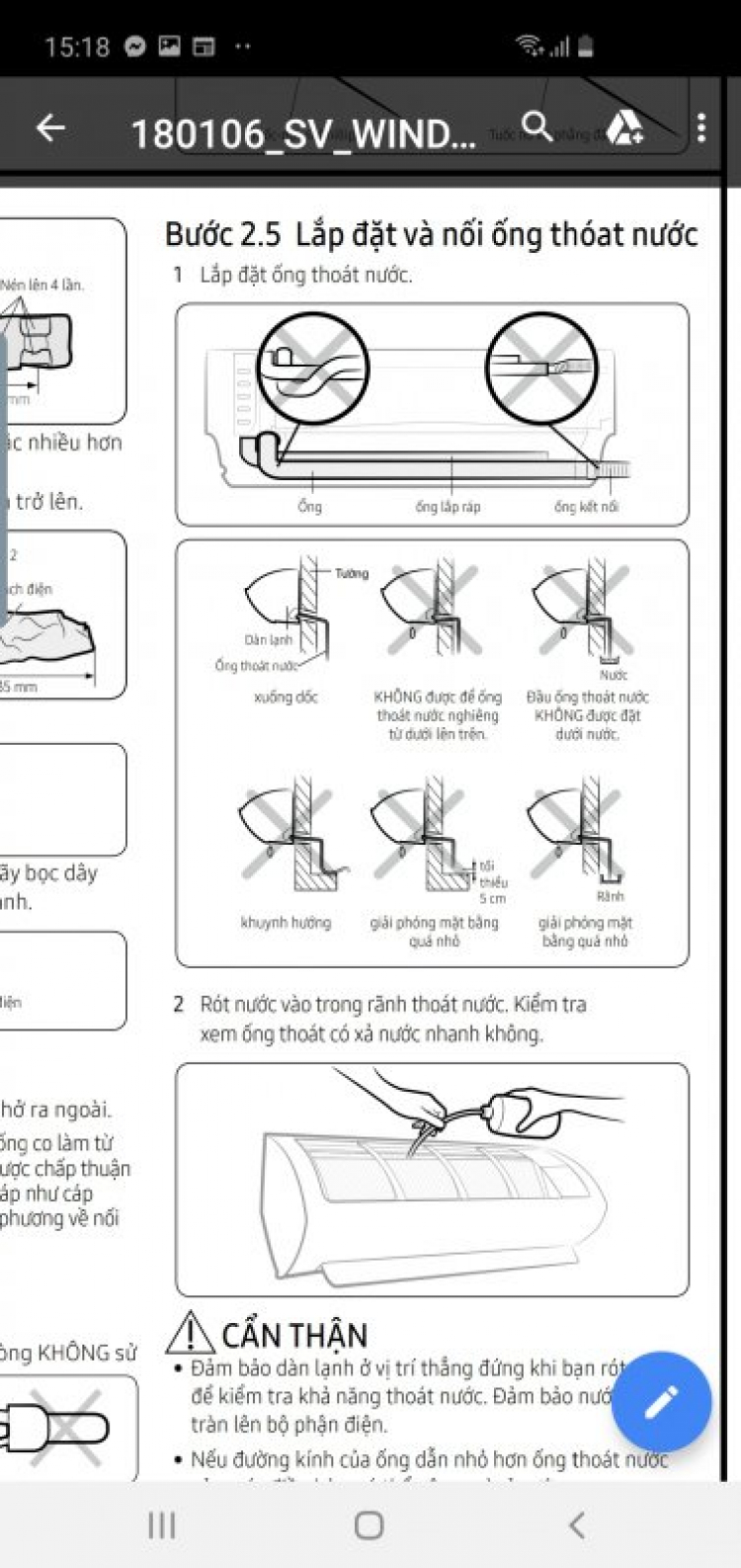

Đọc hướng dẫn sử dụng các lý do có thể rỉ nước.

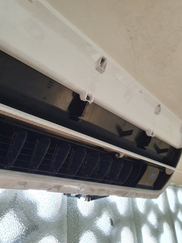

Tìm nguyên nhân là do lúc lắp vào thợ lúc đầu ẩu làm cong cm nó cái ống thoát
Máy lạnh nội địa Nhật có tốt thật không
Trong lúc chờ ship đồ thay thế bẻ thẳng cái ống đó lại. Bẻ miếng nhựa chỗ dây điện.

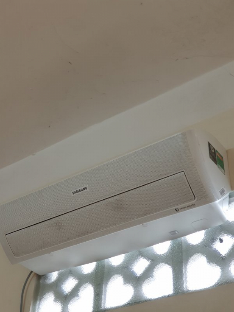

Gắn vô lại. Sao cho không cấn nữa.
Chạy thử coi có rỉ nước không. Chế nước lên trên kiểm tra lại.
Lắp lại cho đầy đủ hơi dơ do tháo ra tháo vô.
Mấy việc vặt này mai mốt mua bộ đồ rửa máy lạnh lại tự làm, hơi cực xíu nhưng đỡ tốn tiền, chứ tụi nó làm cũng ẩu mà cũng phải ngồi coi bằng thời gian tụi nó làm.
