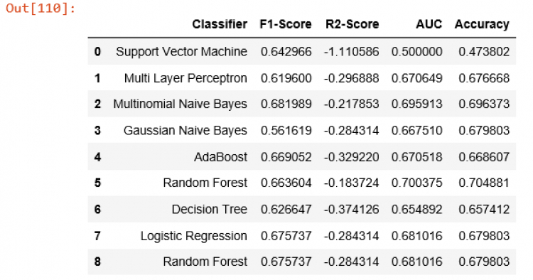

Anh lỡ rồi thì up luôn toàn bộ mấy cái chỉ số thống kê của từng model mình nghía cái được không? Chứ nhìn R2 thì thể hiện model không thực tế. Có thể data này không real. Hoặc model bị drive bởi 1 biến nào đó cần loại trừ.
Em vừa chạy clean lại dữ liệu và chạy thử thì thấy chưa tốt, nhờ bác We và các bác nghía qua bảng kết quả và cho em nhận xét nhé.

Trong lúc em chờ training dữ liệu cho bài toán đang giải quyết thì em thử nghiêm với 1 bài toán nhỏ về phân loại hoa Iris bằng phương pháp RandomForestClassifier để xem R_squared của model thế nào, thì thấy kết quả của bài toán nhỏ này rất tốt.
Tỷ lệ test /training là bao nhiêu ?
Là 30/70 đó bác, mà em nhận thấy R_squared của nó tốt cũng phần lớn là do inputs nó dễ đoán labels quá, có khi mình nhìn mắt cũng đoán dc.
