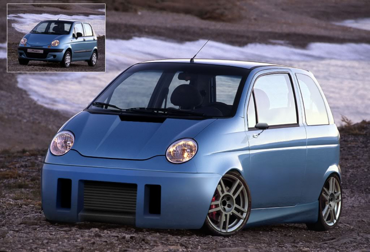

Híc... Xin lỗi bác, nhìn con Matiz độ body xấu hoắc, trông như cái hộp bằng bìa Cactông...
