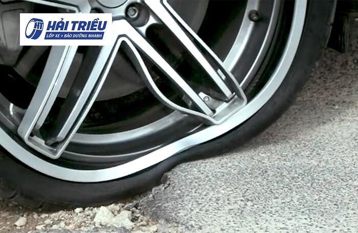

Dấu hiệu nhận biết mâm xe ô tô bị cong, vênh
Khi mâm xe ô tô bị cong hoặc vênh, người lái có thể nhận biết thông qua các dấu hiệu sau:
Xe rung lắc bất thường
Nếu bạn cảm thấy xe rung lắc mạnh, đặc biệt khi di chuyển ở tốc độ cao trên đường bằng phẳng, rất có thể mâm xe đã bị cong. Hiện tượng này xảy ra do mâm xe không còn cân bằng, khiến lốp xe tiếp xúc không đều với mặt đường. Hiện tượng rung lắc có thể xuất hiện ở nhiều mức độ khác nhau tùy thuộc vào mức độ cong của mâm xe.
Nếu mâm xe cong nhẹ, rung lắc có thể chỉ xuất hiện ở tốc độ cao (trên 80 km/h). Tuy nhiên, nếu mâm xe cong nặng, rung lắc có thể xảy ra ngay cả ở tốc độ thấp. Ngoài ra, rung lắc cũng có thể đi kèm với cảm giác rung ở vô lăng, khiến người lái cảm thấy khó chịu và mất tập trung.
Lái xe không ổn định
Xe có xu hướng bị kéo lệch sang một bên hoặc khó điều khiển, ngay cả khi tay lái đã được giữ thẳng. Điều này có thể gây nguy hiểm, đặc biệt là khi lái xe trên đường cao tốc hoặc trong điều kiện thời tiết xấu. Khi mâm xe bị cong, hệ thống treo và hệ thống lái của xe cũng bị ảnh hưởng. Điều này có thể dẫn đến việc xe bị “đánh lái” tự động, đặc biệt là khi đi qua các đoạn đường gồ ghề hoặc khi phanh gấp. Nếu không được khắc phục kịp thời, tình trạng này có thể làm tăng nguy cơ mất kiểm soát tay lái, dẫn đến tai nạn nguy hiểm.
Mâm xe ô tô bị cong, vênh có sửa được không? Dấu hiệu nhận biết
Mòn lốp không đều
Mâm xe bị cong sẽ khiến lốp xe tiếp xúc với mặt đường không đều, dẫn đến tình trạng mòn lốp bất thường. Bạn có thể quan sát thấy một bên lốp mòn nhiều hơn bên còn lại, hoặc xuất hiện các vết mòn không đối xứng. Mòn lốp không đều không chỉ làm giảm tuổi thọ của lốp mà còn ảnh hưởng đến khả năng bám đường của xe, đặc biệt là trong điều kiện đường trơn trượt hoặc trời mưa. Bạn có thể kiểm tra tình trạng mòn lốp bằng cách quan sát các rãnh gai lốp. Nếu một bên lốp mòn nhiều hơn hẳn so với bên còn lại, đây là dấu hiệu rõ ràng cho thấy mâm xe có vấn đề.
Tiếng ồn lạ từ bánh xe
Khi mâm xe bị cong, bạn có thể nghe thấy tiếng ồn lạ phát ra từ bánh xe, đặc biệt là khi xe di chuyển qua đoạn đường gồ ghề. Tiếng ồn này có thể là tiếng lốp va đập vào mâm xe hoặc tiếng rung lắc do mâm xe không cân bằng. Tiếng ồn lạ có thể là tiếng “lộc cộc”, “lách cách” hoặc tiếng rít khi xe di chuyển. Đây là do mâm xe bị cong khiến các chi tiết trong hệ thống treo và bánh xe bị lệch, gây ra ma sát hoặc va đập bất thường. Nếu tiếng ồn này xuất hiện thường xuyên, bạn nên kiểm tra ngay để tránh các hư hỏng nghiêm trọng hơn cho hệ thống lái và hệ thống treo.
Rò rỉ khí nén
Mâm xe bị cong sẽ không khít với lốp, dẫn đến tình trạng rò rỉ khí nén và khiến lốp xe bị xì hơi thường xuyên. Nếu bạn nhận thấy lốp xe của mình liên tục bị xẹp dù không có vết thủng, hãy kiểm tra ngay mâm xe. Rò rỉ khí nén không chỉ khiến lốp xe bị xẹp mà còn làm tăng nguy cơ nổ lốp, đặc biệt là khi xe di chuyển ở tốc độ cao. Ngoài ra, việc lốp xe liên tục bị xẹp cũng có thể làm tăng áp lực lên hệ thống bơm lốp, dẫn đến hư hỏng các bộ phận liên quan.
