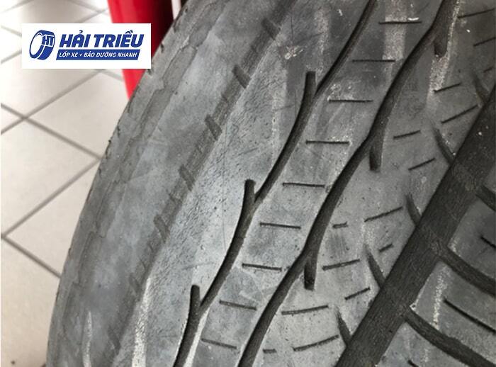

Mòn lốp không đều
Mâm xe bị cong sẽ khiến lốp xe tiếp xúc với mặt đường không đều, dẫn đến tình trạng mòn lốp bất thường. Bạn có thể quan sát thấy một bên lốp mòn nhiều hơn bên còn lại, hoặc xuất hiện các vết mòn không đối xứng. Mòn lốp không đều không chỉ làm giảm tuổi thọ của lốp mà còn ảnh hưởng đến khả năng bám đường của xe, đặc biệt là trong điều kiện đường trơn trượt hoặc trời mưa. Bạn có thể kiểm tra tình trạng mòn lốp bằng cách quan sát các rãnh gai lốp. Nếu một bên lốp mòn nhiều hơn hẳn so với bên còn lại, đây là dấu hiệu rõ ràng cho thấy mâm xe có vấn đề.

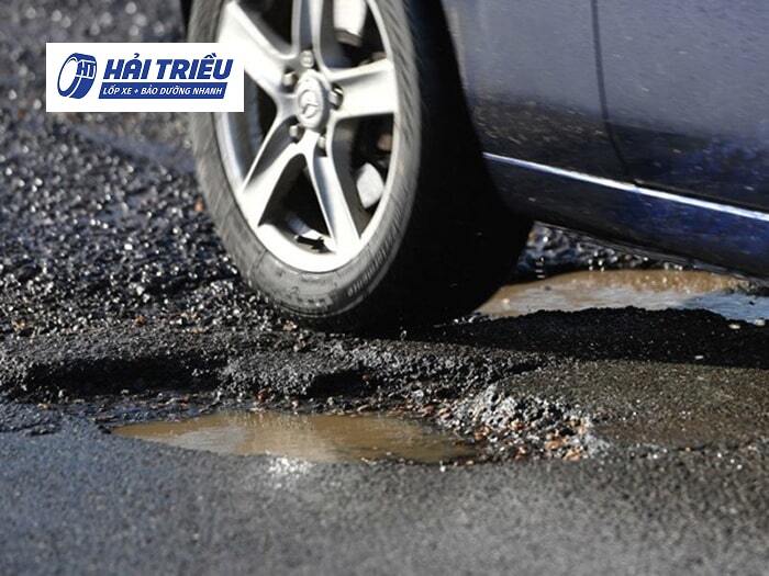

Mâm xe ô tô bị cong, vênh thường xuất phát từ những nguyên nhân chính sau:Va chạm mạnh
Khi xe đâm vào ổ gà, đá, hoặc các vật cản cứng trên đường, lực tác động mạnh có thể khiến mâm xe bị biến dạng. Đặc biệt, trong các vụ tai nạn giao thông, mâm xe dễ bị cong hoặc vỡ. Những va chạm dù nhỏ nhưng lặp đi lặp lại cũng có thể khiến mâm xe bị ảnh hưởng theo thời gian. Ví dụ, việc thường xuyên đi qua các đoạn đường có nhiều ổ gà hoặc gồ ghề sẽ làm tăng nguy cơ mâm xe bị cong.Điều kiện đường xá kém
Những con đường gồ ghề, nhiều ổ gà, hoặc mặt đường không bằng phẳng là nguyên nhân hàng đầu khiến mâm xe bị cong theo thời gian. Đặc biệt, tại các khu vực đang thi công hoặc đường nông thôn, tình trạng này càng phổ biến hơn. Việc di chuyển liên tục trên những đoạn đường xấu sẽ khiến mâm xe chịu áp lực lớn, dẫn đến biến dạng.

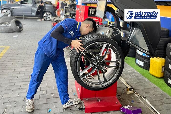

Quy trình sửa chữa mâm xe
- Kiểm tra độ cong: Trước tiên, kỹ thuật viên sẽ sử dụng thiết bị chuyên dụng để kiểm tra mức độ cong của mâm xe. Công đoạn này giúp xác định chính xác vị trí và mức độ hư hỏng.
- Nắn lại mâm xe: Máy nắn mâm sẽ được sử dụng để điều chỉnh lại hình dạng của mâm xe, đảm bảo nó trở về trạng thái cân bằng. Quá trình này đòi hỏi độ chính xác cao để tránh làm hỏng thêm mâm xe.
- Cân bằng động: Sau khi sửa chữa, mâm xe sẽ được cân mâm bấm chì để đảm bảo sự ổn định khi di chuyển. Cân bằng động giúp phân bố đều trọng lượng trên mâm xe, giảm thiểu rung lắc và tăng tuổi thọ của lốp.
