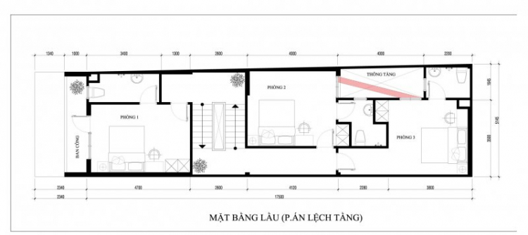

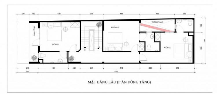

Mai rảnh binh lại cho bác Hiepluc. Mấy MB khác e thấy bác binh cũng tương đối so với dân ko chuyên. Nhưng cái này thì ko ổn, bác bị rối khi vẽ nhà mình,

Phòng ngủ sau tính làm cái bếp hả bác? Có hẻm sau nhà ko mà thấy làm ban công?
5/5/07
1.347
16.081
Sau nhà và 2 bên là giáp tường nhà hàng xóm, hết đất rồi bác ơi. Không được mở cửa số ra sau nên em mới tính làm cái ban công bên cạnh lấy sáng. Cái ban công hơi rộng, em nhét thêm cái bàn bếp vào đó :)

Giao thông bác tiết kiệm được tối đa. Thông thoáng tốt. Cơ bản vậy là hay lắm rồi.

có 2 vấn đề
- thiết kế phòng này chỉ phù hợp với khách sạn. Sao không thiết kế dạng studio cho phù hợp với nhu cầu ở
- Nên bố trí 2 phòng ở trước, rồi tới cầu thang rồi 1 phòng sau. Để phòng ngừa trường hợp hoán cải lại thành nhà ở. Để cái cầu thang ở trước sau này bất tiện.

Miếng này ở gần ngã 3 chợ Tân Mỹ-Nguyễn Thị Thập đó @Meo Quay.
Nhưng đang tính, bỏ vào 2 tỷ thì được 13 phòng trọ. Còn bỏ vào 300tr xây 1 trệt 1 lầu đơn giản thì được 8 phòng, nên chắc là làm 8 phòng thôi

giữ nguyên thiết kế
chuyển sang lãnh vực cho thuê giờ đi
