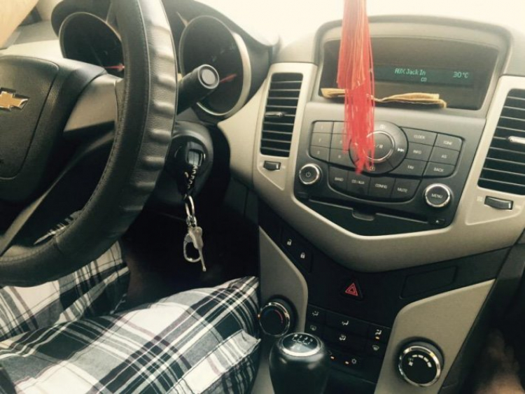

Ủa phần thay bình chỉ reset ngày giờ, đồng hồ chứ đâu reset phần mở cốp sau đâu bác. Bác phải bấm cái nút unlock (biểu tượng ổ khóa mở như trong hình) rồi sau đó bác ra cốp sau bấm nút ngay cốp để mở chứ.
