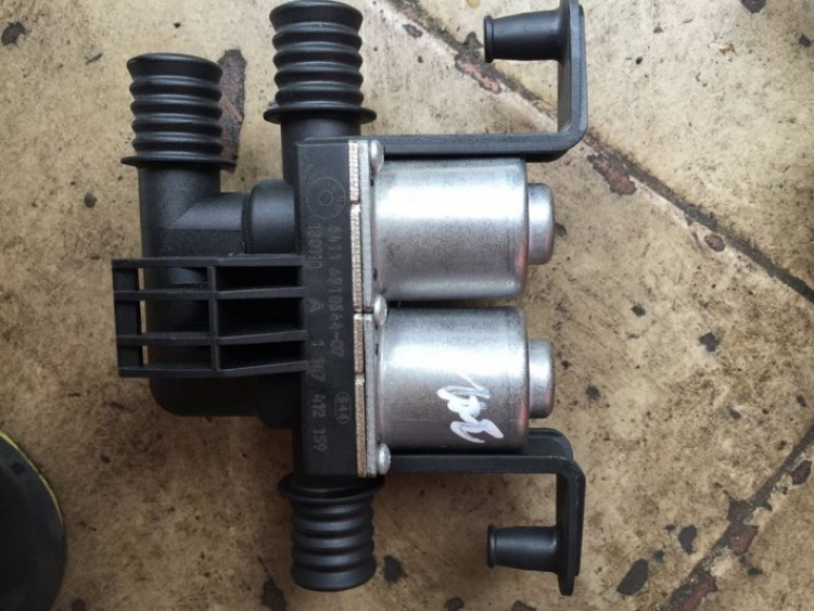

Em chỉ dám đưa thêm thông tin một số bác đã từng fix lỗi này, nếu bên nóng bên lạnh thì 9/10 là do cái van điều khiên nước nóng bị lão hóa, thường các xe dùng trên 5-7 sẽ bị. Cách trị đơn giản là bịt ống nước nóng như trên, nhưng nếu xe đi ở vùng nhiệt độ thấp thì nên thay nó.

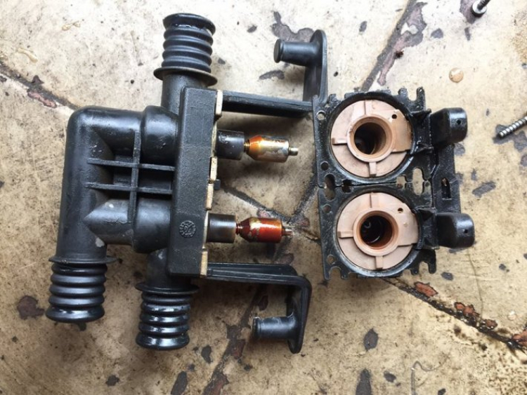

Em xin chia sẻ kinh nghiệ sửa xe của em về việc xe X5 khi dùng điều hòa có chỗ mát lạnh có chỗ khí nóng, do vậy điều hòa không mát.
Nguyên nhân là do van nước nóng bị hỏng, phần cao su bị lão hóa chui vào trong van làm tắc van nên van không làm nhiệm vụ phân luồng nóng (nước nóng)hợp lý, dẫn đến hiện tượng như vậy.
Có nhiều cụ bảo là vệ sinh và thông đường nước nóng là ok, e cũng ko rõ là ok không, tuy nhiên nhìn cái van nước nóng dùng cả chục năm rồi, cao su bên trong cũng tung tóe rồi thì giải pháp thay là ok nhất. Giá thay mới là 3Mxxx. Thay xong phát lại mát luôn.
Các cụ xem thêm anh nhé.
