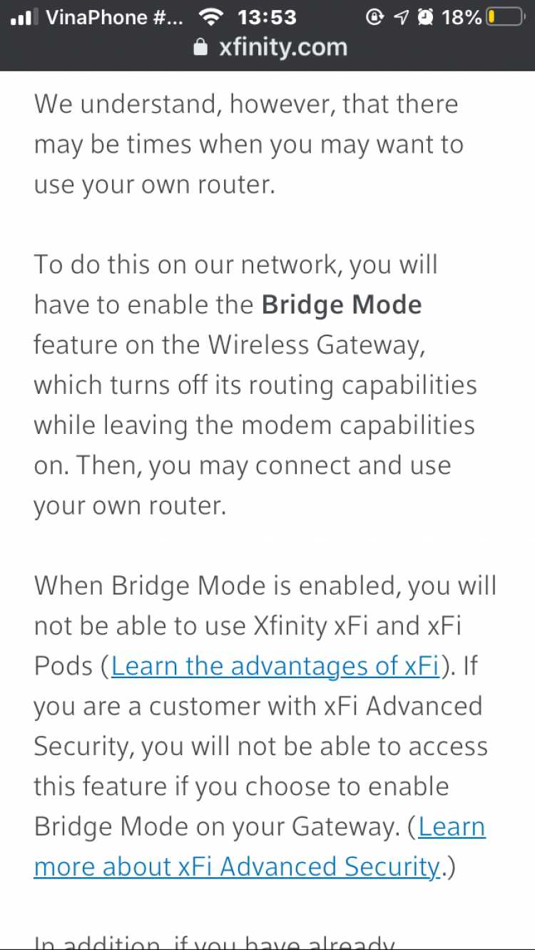

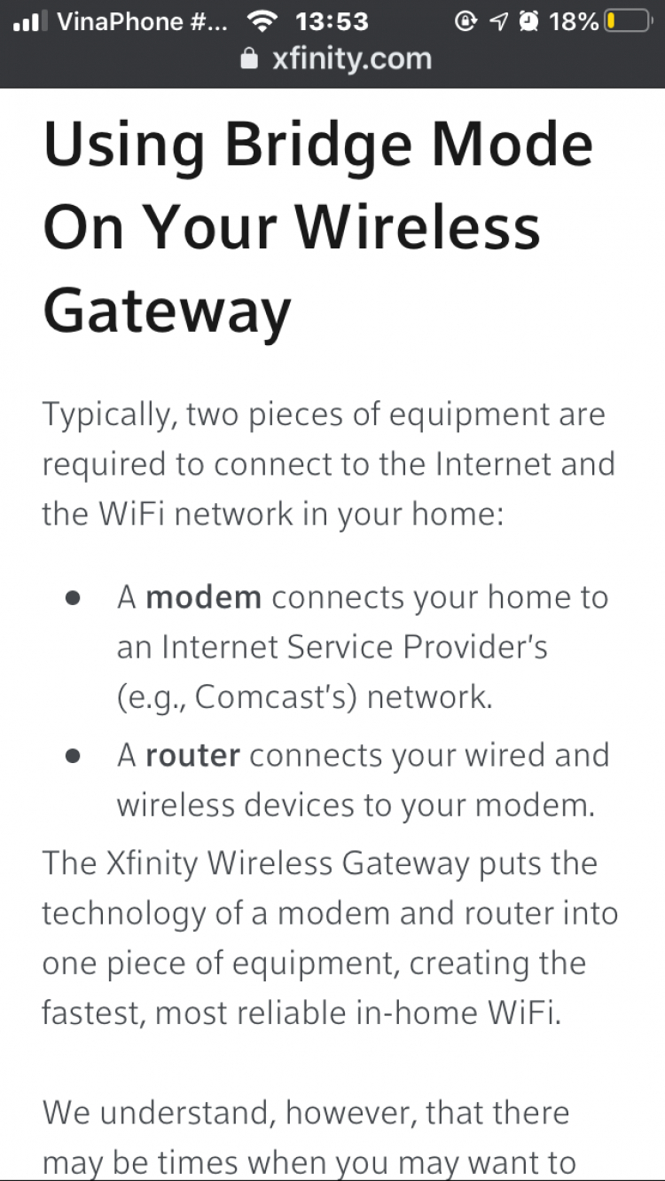

Thì khi anh chuyển con của VNPT sang brd md tức là anh tắt tính năng router của hắn chỉ để lại tính năng modem của hắn chứ gì nữa :)
Tham khảo:
View attachment 2181100View attachment 2181103
Anh hiểu nhầm, FTTH GPON nó xác thực để cho kết nối bằng MAC Address, VNPT là SLID. Bridge mode modem nó chỉ còn chí năng xác thực với tổng đài chỉ cho kết nối và chuyển từ quang sang LAN (RJ45) thôi. Chức năng chính của modem là quay PPPoE do router mua mới làm luôn rồi.
