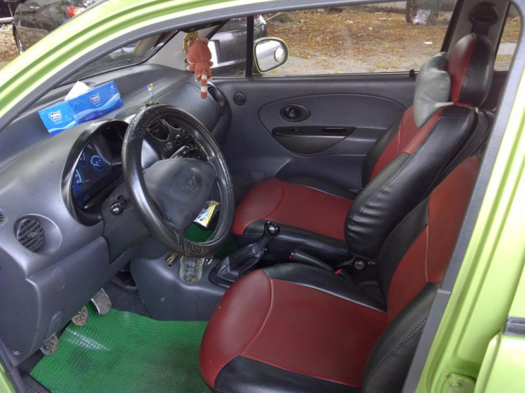

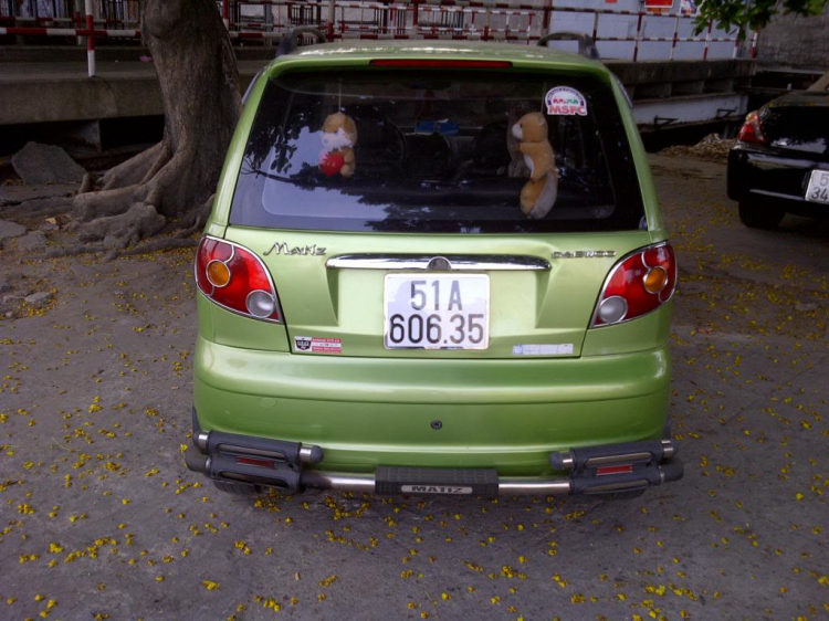

Sau khi mang ít đồ về thì:
- Chỉ còn hơi òa ga (thỉnh thoảng mới xuất hiện).
- Ông thay xong đồ chạy đi Biên Hòa chơi, về thì lại bảo nó đỡ tốn hẳn xăng. Không rõ có phải đồng hồ xăng hỏng hay không. Từ hôm đó đến giờ cũng ít dùng nên chưa có điều kiện kiểm nghiệm lại.
- Tiếc là bên bán hàng giao nhầm con van không tải cho Matiz 3 (van của Matiz 3 ngắn hơn Matiz 2); hiện tại con van không tải đang ở Thủ Đức, bác nào có nhu cầu em xin để lại giá mua gốc là 900,000 VNĐ để em kiếm lại em van không tải.
- Đã thay bầu lọc gió mới và xịn chính hãng HQ xách về (bố em nói là lõi lọc của HQ khác lõi nguyên bản theo xe).
- Đã thay ống thông hơi và PCV xịn xách chính hãng về.
- Bầu lọc dầu tiện tay cũng xách về luôn, vậy mà bố em nói đồ ở VN lọc dầu bé hơn cái xách về.
- Có thời gian sẽ kiểm tra chỉnh lá côn. Khi cho bắt côn thì có vẻ nó tóm hơi giật một chút. Chắc là lá côn hơi nhẵn quá.
- Mới đăng kiểm xong và được 1 năm.
