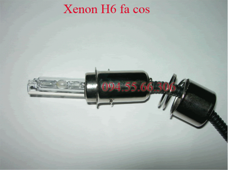

Xenon thường khắc phục vụ pha cos bằng bóng thò thụt sẽ không bị delay, khống biết xe bác Tín thế nào?

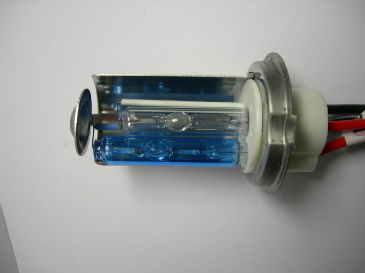

loại bác nói là chuyển fa/cos bằng bóng đèn, cái bóng thụt ra thụt vô, đây là 1 loại, còn 1 loại khác cũng bằng bóng đèn, đó là trong 1 cái bóng có 2 bầu khí xenon được xem là 2 tim, loại này thì mới phải delay vì bóng không bật được mà phải tắt sáng ở tim này rồi delay chờ cho nó sáng ở tim kia.
xenon 2 tim
