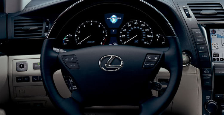

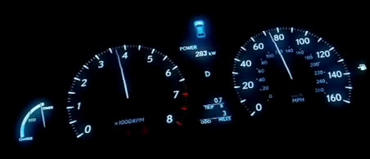

Thứ nhất là hệ đo trên bảng đồng hồ đi theo xe (không tính hệ đo của Navigation system, hệ đo của Navigation system sẽ được nhắc tới ở mục 2): Nhà máy Lexus cấu hình sẵn bằng máy tính cho hệ đo đối với LS600hL tại từng địa phương trước khi đưa tới dealer rồi.
Đối với LS 600hL tại Mỹ
Mấy bác giúp em về vài tính năng của LS600
sẽ dùng hệ đo US: Gasoline consumption: mpg; range, average & current speed: miles; outside temp: Fahrenheit (F).
Tuy vậy tốc độ có 2 vòng kép (giống camry xuất Mỹ), vòng ngoài chỉ mph, vòng trong chỉ km/h: Nên bạn cũng có thể nhìn bảng đồng hồ này để chống nhầm lẫn khi đi trên các tuyến đường có giới hạn tốc độ rồi.

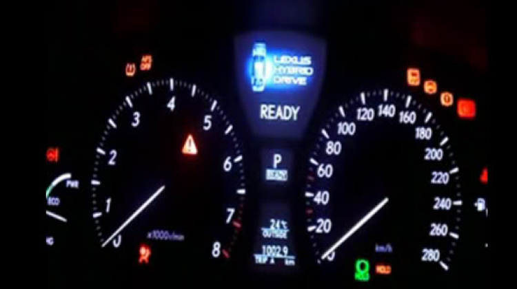

Đối với LS600hL cấu hình cho các thị trường khác (canada, nam Mỹ, trung đông, châu Âu, châu Á): Hệ mét. Gasoline consumption: l/100km; average & current speed: km/h; range: km; Outside temp: Celcius (C).
Bảng đồng hồ tốc độ chỉ có 1 vòng đơn chỉ km/h mà thôi (khỏi sợ nhầm lẫn).

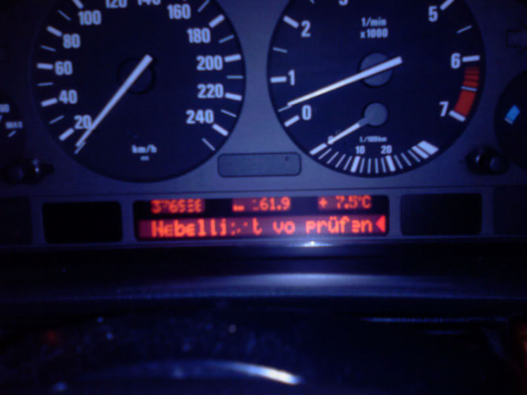

Cách 2: Dùng 2 nút bấm ở trên bảng đồng hồ để chỉnh:
Cách thao tác trong OnBoard Computer (OBC) của BMW cho phép thực hiện nhiều tác vụ cài đặt khác nữa: vd: đặt lại hành trình ngắn (về 0 km), chuyển giờ 12h thành 24h, vv. Nên chuyển độ C thành F chỉ là một phần rất nhỏ trong vô số tính năng lựa chọn.

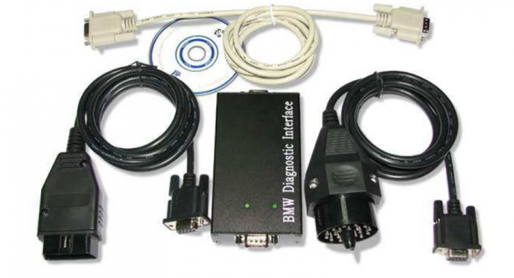

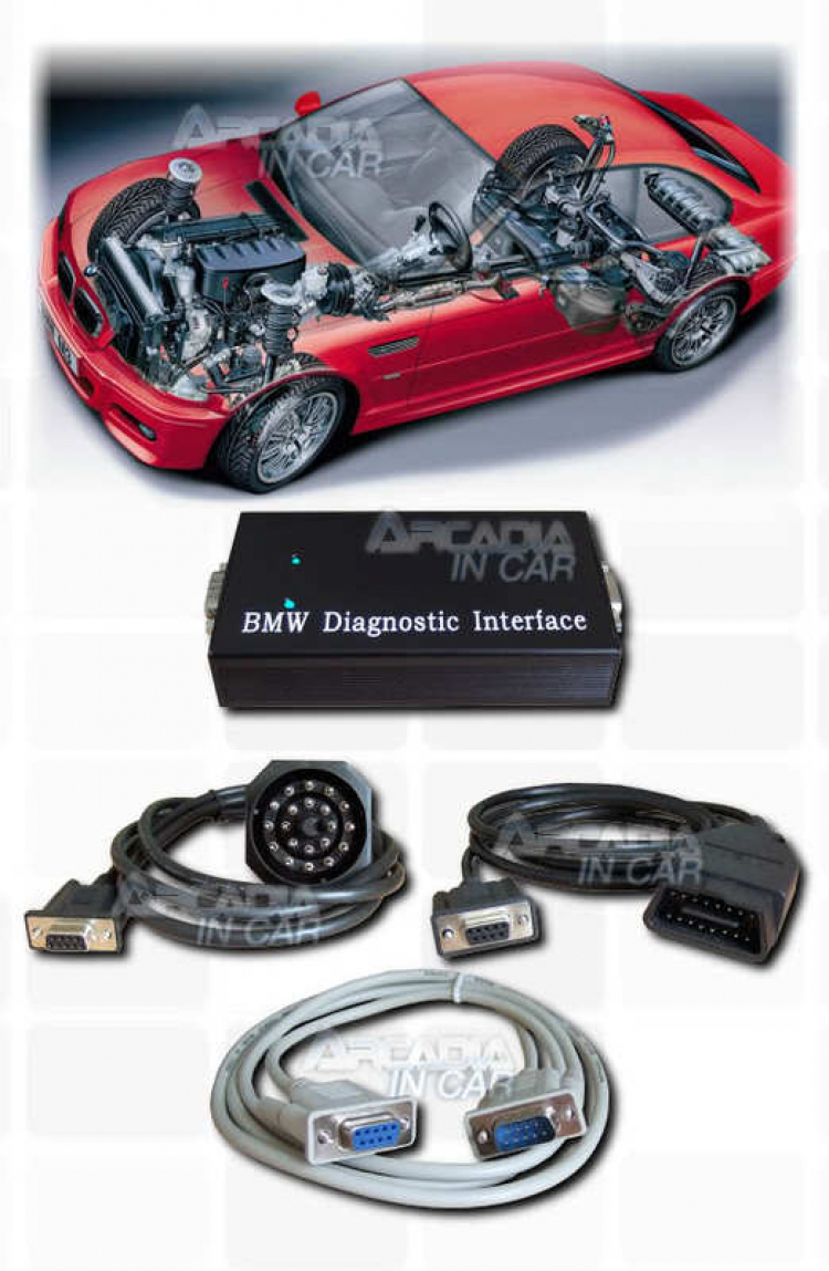

Cách 3: Cách này còn tổng quát hơn nữa: Vì cách bấm lên bấm xuống của menu thiết kế không tiện lắm. Có thể thay các thao tác fix lỗi bằng giao diện thân thiện hơn. Bạn mua cái này trên e-Bay, cũng không quá đắt đâu:
Một bộ diagnosis tổng thể cho nhiều dòng xe (loại kích thước lớn và chuyên dụng) thì quá đắt, giá có khi đến hơn 10.000 USD. Chỉ các gara ô tô lớn mới cần. Nhưng bộ BMW Carsoft scanner kit này chỉ khoảng 900 USD là cùng. Một đầu cắm vào notebook qua cổng serial, 1 đầu cáp cắm vào xe (bộ kit này đi cùng nhiều đầu cáp tương ứng với nhiều phiên bản BMW, và trong đó đương nhiên sẽ có E46, và trong E46 đương nhiên sẽ tương thích với con BMW 318iA của bạn. Cài phần mềm diagnostic trên CD vào, thế là giao tiếp 2 chiều với BMW. Sửa được rất nhiều lỗi. Và vô cùng tiện lợi, không cần mỗi khi xuất hiện lỗi lại chạy xe vào hãng. vd: Lỗi Airbag (SRS), lỗi ABS, EBD, oil service, mileages/km, time indication (12/24), language indication (9 languages), temperature indication (Celcius, Fahrenheit), alarm system, auto door lock, central lock, ambient light, vv. Tóm lại là rất nhiều, rất nhiều tính năng hay và tổng quát.
