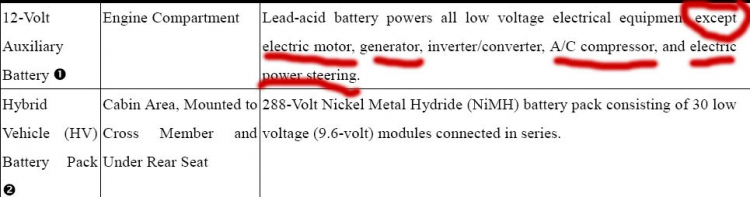

Thứ 4 nữa, đây mới là điểm hay này: Ở các xe chạy xăng thông thường chỉ có 1 ắc quy 12V, và ắc quy này chạy toàn bộ hệ thống điện cho xe.
Nhưng ở RX400h và các xe hybrid của Toyota, các thứ sau không chạy bằng ắc quy 12V, mà chạy bằng pin hybrid: Power steering pump (42V), Water pump, A/C compressor. Các chi tiết này không chạy thông qua đai kéo để chia xẻ truyền động với động cơ, mà hoàn toàn chạy điện.
Yếu tố tiết kiệm thể hiện ở chỗ: Trên xe chạy xăng thông thường, vd RX350, để tránh hại ắc quy 12V, thì ta cần khởi động máy, đề nổ động cơ V6, sau đó mới nên xem DVD, điều hòa, ánh sáng, vv. Các bạn cũng biết rằng động cơ V6 mà chạy để không (xe đứng tại chỗ) thì nó tiêu thụ đến 40l/100km.
Nhưng ở RX400h, khi khởi động xe, động cơ chỉ có trạng thái Ready (thông qua vòng tròn đồng hồ bên trái tài xế), lúc đó có thể động cơ xăng chưa khởi động, mà chỉ có động cơ điện khởi động. Khi đó pin sẽ là nguồn để nuôi các chi tiết như trên (power steering pump, water pump, A/C compressor).
