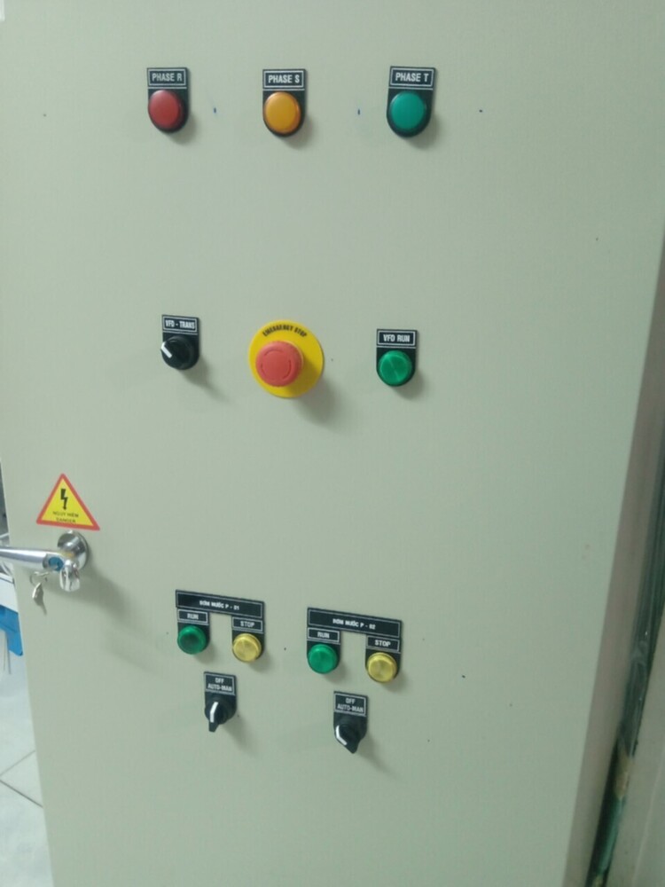

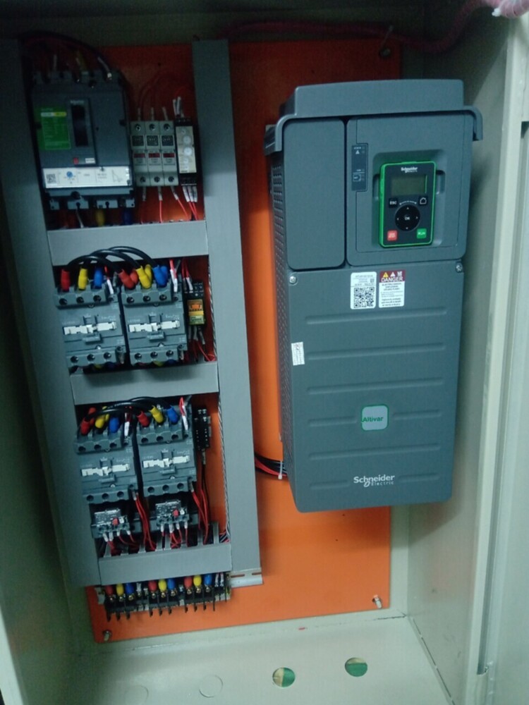

Tủ điện điều khiển 2 con bơm chạy luân phiên, duy trì áp bằng biến tần , biến tần hư thì chạy điện lưới, ngắt áp bằng bình tích áp và rờ le áp suất .
Thị trường chưa thấy bán .
