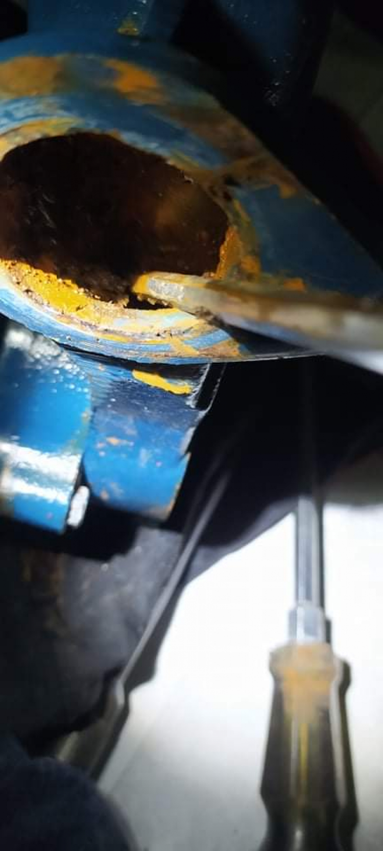

máy bơm không chạy do cái phốt chặn nước bị kẹt tí thôi
tháo cái chụp đằng sau mô to ra rồi quay cánh quạt cho nhẹ
chạy bình thường

cái ni đâu cần tháo bơm ra, mở cái chụp quạt giải nhiệt ra, lấy bake vặn vào ốc giữ cánh quạt quay là nó chạy thui

Quay cánh quạt cho roto xoay là chạy được, mấy cái rỉ sét đó nhằm nhò gì
Bỏ lớp này đi thì nó chạy nhưng nó kêu rất to.
Thôi để thợ họ làm luôn, đằng nào mình cũng là dân,.....kế toán :D
