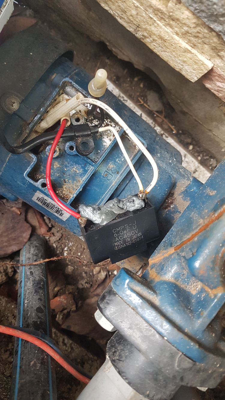

Hôm nay tháo cái nắp chụp đen của máy bơm Panasonic GP200JXK thấy cái tụ sùi bọt mép. Chạy ra chợ Dân Sinh mua cái tụ giống vậy 30K về thay vô. Chạy ngon lành, ko bị kẹt cánh gì cả.Tình trang máy bác giống e lần trước. E đoán là tụ đề bị yếu nên nó k khởi động nổi, bác chỗ nào chuyên linh kiện máy bơm mua về tắt cp máy bơm rồi tự thay cũng được. Bác mở cái nắp đen có chữ pánaonic rồi cầm mẫu đi mua về thay.
Tụ này vuông còn máy e tụ trònHôm nay tháo cái nắp chụp đen của máy bơm Panasonic GP200JXK thấy cái tụ sùi bọt mép. Chạy ra chợ Dân Sinh mua cái tụ giống vậy 30K về thay vô. Chạy ngon lành, ko bị kẹt cánh gì cả.
Có thể máy bác chỉ có 200w lực bơm 45l/phút nên tụ có 6uf. Còn máy e Shimiszu 240w lực bơm 60 l/phút nên dùng tụ 20uf. Hai máy có điểm chung điều ráp ở IndonesiaTụ máy bơm của bác 20uF là lớn rồi. Máy Pana GP200JXK chỉ 6uF
