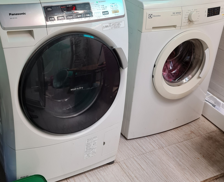

Con máy giặt Electrolux của em mua 2013 giờ tự nhiên bấm Start đèn sáng đầy đủ mà ko thấy bơm nước chạy, lồng quay đứng yên. Có phải con chíp chương trình bị chết hay bị gì vậy mấy anh?
Nghe quảng cáo 20 năm vẫn chạy tốt mà mới có 7 năm đứng im ru. Còn lúc chạy thì giặt nhảy tưng tưng từ trong tường ra ngoài cả m. Ko hiểu cân bằng động, chống rung Electrolux nó thiết kế kiểu gì.
Cùng lúc đó em sài con máy nội địa Panasonic giặt sấy cùng năm 2013 mà vẫn chạy êm ru. Lồng giặt quay có rung đảo ở trong, nhưng bên ngoài máy ko lắc gì, ko nhảy ngựa gì.

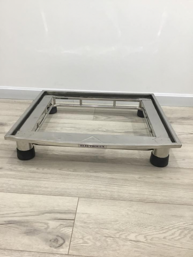

A có đặt lên trên cái chân bằng inox kg? Nếu có thì bỏ cái chân ra, rồi a mượn cây thước thuỷ về kê lại cho cân là nó sẽ kg chạy nữa. Nhà e cũng bị mấy năm trời, kkk
một số người xài máy lồng ngang phải kê lên chân inox mà bị nhảy thì đúng là phải cân cho kỹ, hai là kiếm chân inox loại cứng mà xài thì không nhảy nữa, mấy cái chân mua trên Lazada, Shopee ... không xài đc
Em mua ngoài, đặt riêng thì ok

E bị thằng giao hàng dụ, giờ bỏ chân ra máy kg chạy 1 phân nào. Mà Elec ngày xưa tốt thật nhà e xài 10 mấy năm rồi vẫn phà phà.

Máy em để trên nên gạch cứng mà nó còn nhảy như ngựa . Em phải chèn cái miếng xốp để nó có nhảy vào tường cũng ko đè bẹp ống nước xả

Máy em để trên nên gạch cứng mà nó còn nhảy như ngựa . Em phải chèn cái miếng xốp để nó có nhảy vào tường cũng ko đè bẹp ống nước xảView attachment 2320952
