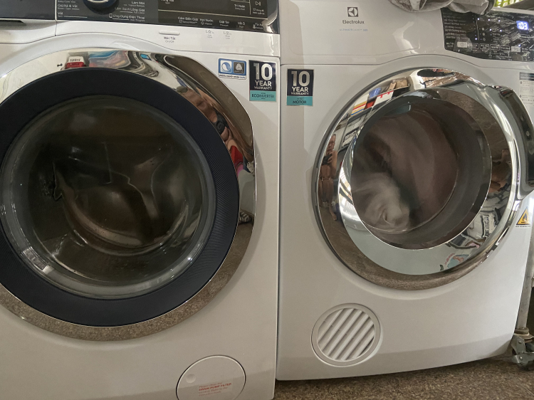

Mình ko khoe, mà kỹ thuật hãng xử hoài ko dc. Qua tuần ko sửa dc thì yêu cầu hãng phải đổi chứ kéo dài hoài chi :)
Mấy thằng kt nu như gì, 4 tiếng vật lộn ở nhà e mãi chẳng dc, nên em tự xử rồi. Hình như bỏ mẫu đâu còn hàng mà đổi. 2 chân trước tăng đơ được để cân chỉnh mà thằng kt nó trả ngược hết vô trong ko chịu tăng đơ, nó kêu chỉnh ra- chỉnh vô 2 chân cùng lúc khó cân lắm??? rồi nó kêu do sàn chỗ để máy giặt nhà em hơi nghiêng nhẹ ra ngoài (tránh đọng nước), sàn ko cân nên phải chịu. Đm nó, thế thiết kế cái chân chỉnh dc làm qué gì???

2 ông ráp máy cho mình ảnh bảo ráp máy này lần đầu ... nên mình cứ uhm uhm. 2 ảnh về mình lấy thước thủy ra cân, có 1 mình nên cũng hơi mệt, máy thì hơn 100kg.. mò 1 chút cung dc, chỉ cái vợ nó chửi anh rảnh quá ha ...

máy này thiết kế ngu mấy cái: 1. cái thành máy quá sát lồng nên nếu cân chỉnh không ổn lúc nó tăng tốc nhanh để xáo đồ, cân đồ thì bị đụng nghe thùng thùng, còn giặt hoặc vắt nhanh thi ngon, chạy chắc chắn, giặt sạch, điều khiển dễ, đẹp, cân chỉnh nên giảm chân máy thấp nhất có thể thì máy ẽ chắc chắn giảm rung lắc rõ rệt. 2. Thiết kế cái chân ngu và nhỏ so với khối lượng máy, nếu muốn chỉnh vặn rất khó, may sàn nhà em khá ổn; 3. cái máy giặt đẹp vậy đi thiết kế cái ống nước cấp mặt ở trên =? túm lại nêu đuổi việc team thiết kế.
Ah máy này vệ sinh lọc rác cũng dễ chứ không như elux, dùng tay mở nhẹ phát ra vệ sinh, nên khuyến khích vệ sinh định kỳ thì chất luọng giặt sẽ rất ổn thay vì chờ máy báo rồi mới vệ sinh.
rồi cuối cùng có ổn không?
Đến hiện tại thì ổn? :)
Con này lúc mới bỏ đồ vào, nó xoay vài vòng để cân đồ-xác định mức nước, đó là lúc lắc nhất :), nhiều khi kêu ầm ầm luôn
