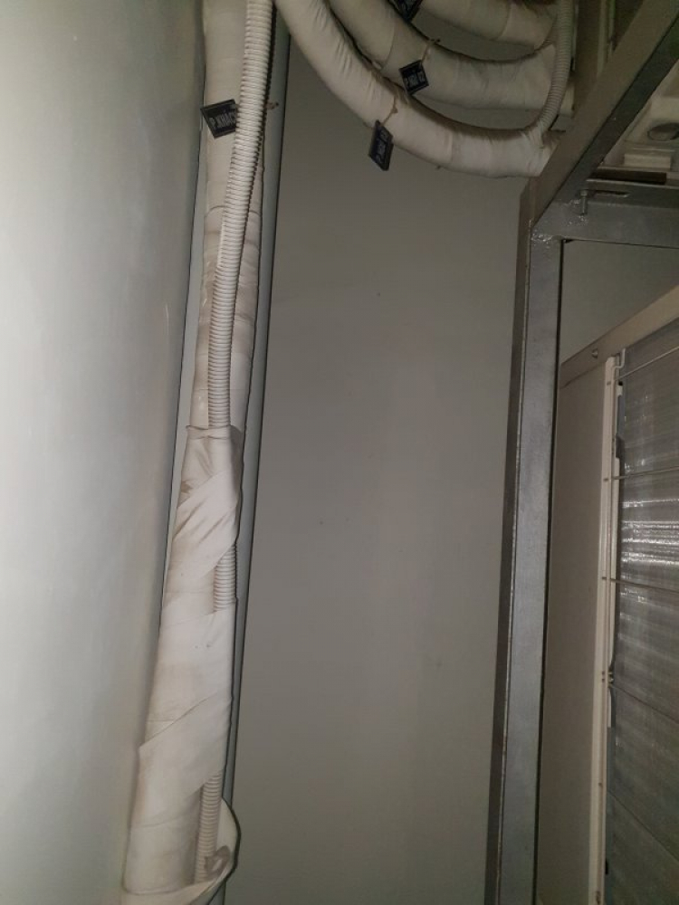

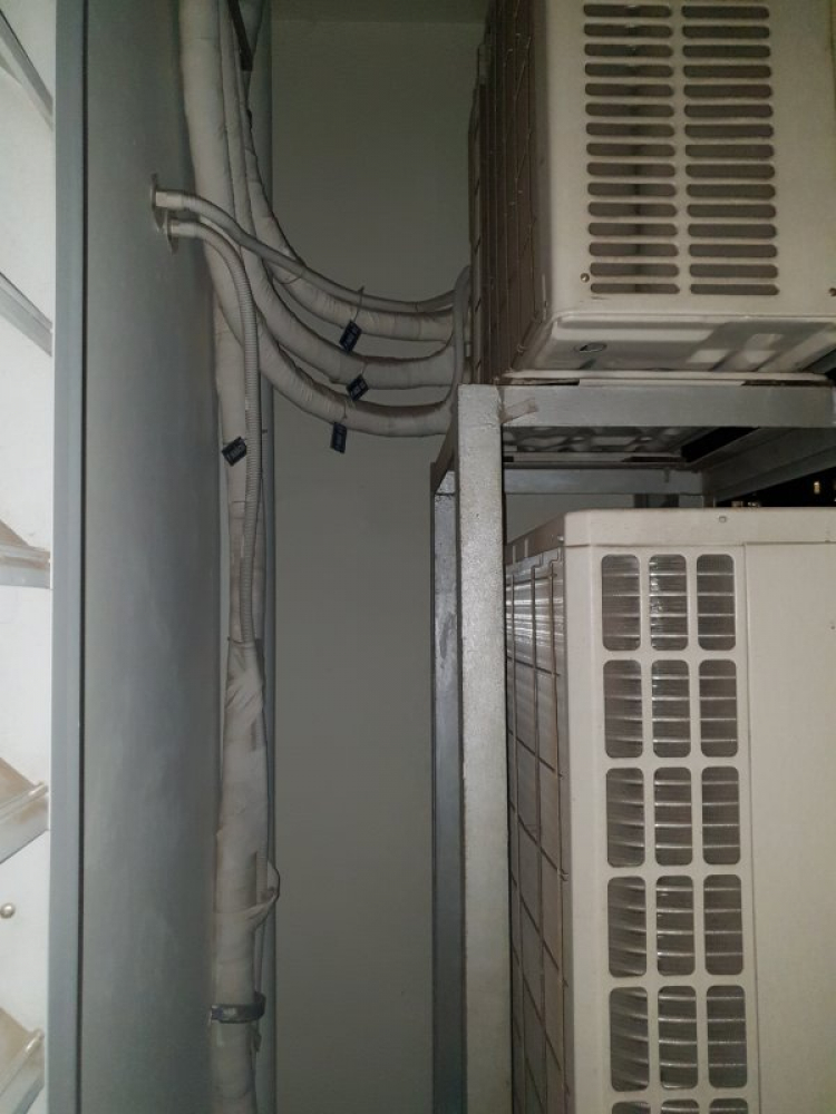

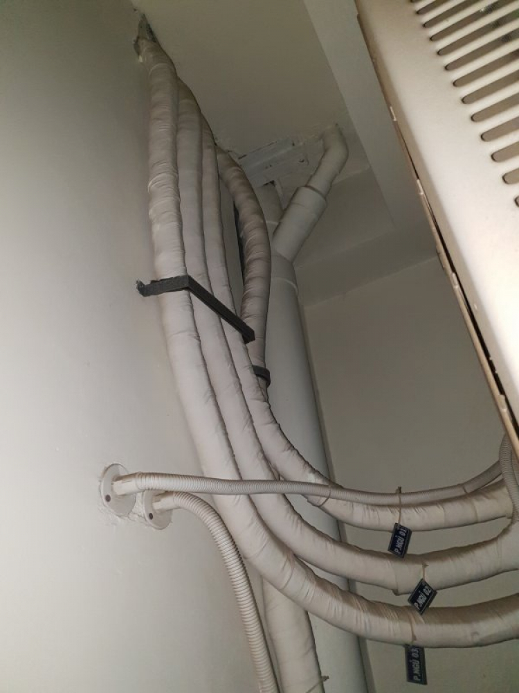

em chụp chỗ để máy lạnh như thế này, anh xem giúp em có phải chỉ có ống vào hay không
máy lạnh này tốn điện lắm
Máy lạnh âm trần hồi trần vẫn cần có nối ống gió từ cục lạnh tới miệng hút gió
2/3/14
12.227
129.258
Đây, hồi trần đây. Đầu lạnh ra tất nhiên phải có ống nhưng đầu hút vô chả có ống gì, trống trơn. Chỉ cần làm cái ống nối từ máy ra lam gió mà nó éo chịu làm, hút ở giữa trần thạch cao. Bọn khốn thật.
@Mèo Bố @Vuyền @Corolla
