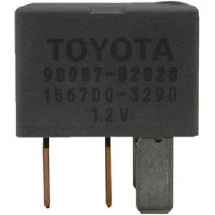

Nhiều khi nó bị chết con rơ le (A/C relay fuse) của máy lạnh. Bác có bạn bè dùng xe tương tự thì mượn gắn vào thử thế nào, nó nằm chung trong hộp cầu chì, rơ le gần bình acquy đó. Trước con Camry XLE của e cũng bị tình trạng ko lạnh, chỉ ra gió thôi. Sau 1 hồi tìm hiểu trên mạng thì nhiều người cũng giống bệnh và e tự mua con khác gắn vô có mấy trăm ngàn thôi mà hết bệnh. Nếu mà bị hư block thì chịu thôi.
Riêng Camry đời này Block lạnh lúc nào cũng quay hết anh . Nó điều chỉnh lưu lượng dòng theo con Flow rate nằm trên máy nén luôn
