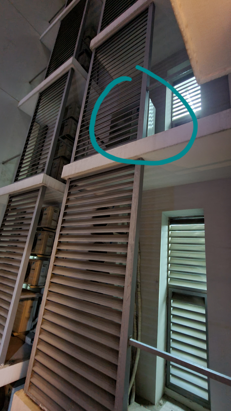

A nào rành cho e hỏi xíu.
E gắn 3 máy lạnh cho chuồng cu, 2 máy mỗi máy 1 ngựa và 1 máy 2,5 ngựa(n) Daikin.
Nếu 2 máy treo tường (mỗi máy 1n), 1 áp trần (2,5n), 3 máy độc lập với nhau thì 56 chai.
Máy multi, dàn nóng 4n, 2 treo tường (mỗi cái 1n), 1 áp trần (2,5n) thì 72 chai.
E tính gắn multi mà thấy chênh tới 16tr cũng hơi lăn tăn.
Vậy ngoài sự gọn gàng do xài 1 cục nóng, rồi dễ vệ sinh thì ưu điểm gì mà máy Multi nó lại đắt hơn vậy các a?
