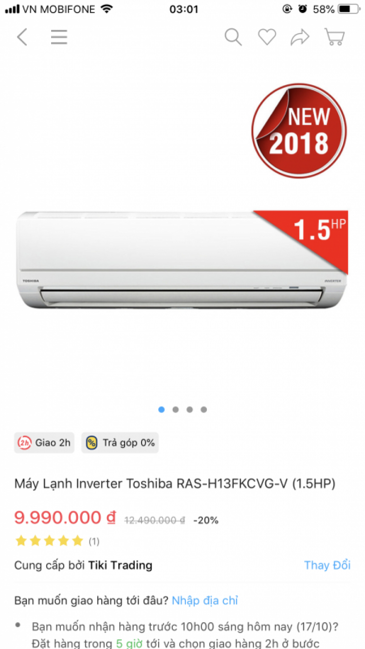

Phải cái này không? Mình phát điên vì nó. Khi gắn trong phòng ngủ nó kêu lóc cóc liên tục như hư bạc đạn,hỏi kỹ thuật thì nói cái inverter nó làm việc. Giờ chỉ mở được chế độ gió thì thầm ,tạm êm mới ngủ được.
Không có chế độ làm khô, chỉ có bù ẩm, mà mình cần khô.
Gắn phòng khách thì OK, phòng ngủ thì quên nó đi.
View attachment 1748228 View attachment 1748229
