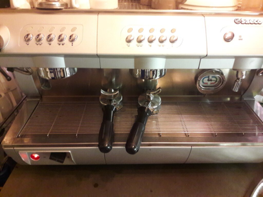

Nó là con gì rối nùi vầy ta, mà nhìn đẹp hơn con kia.
Nó là 1 con heat-exchange, E61 group head, có đồng hồ xem broiler pressure, có thể chỉnh được brew pressure luôn. Có bình nước trong, nhỏ gọn, thích hợp cho các thể loại nhà phố hoặc chuồng cu. Thiết kế kiểu cổ điển để lòe thiên hạ

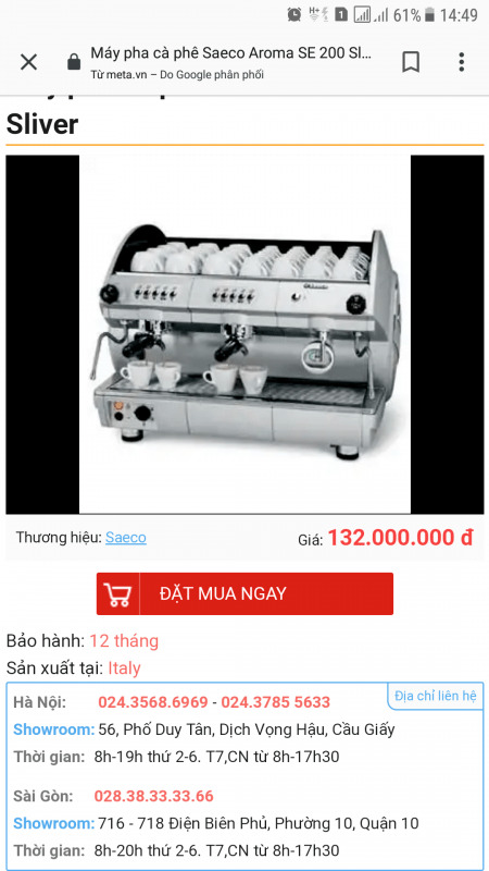

View attachment 1826683 con này chơi được không mấy a @chuongmed @nahh
con này chưa cần xem spec nhìn cái giá thôi là thấy quá được, chơi đi anh

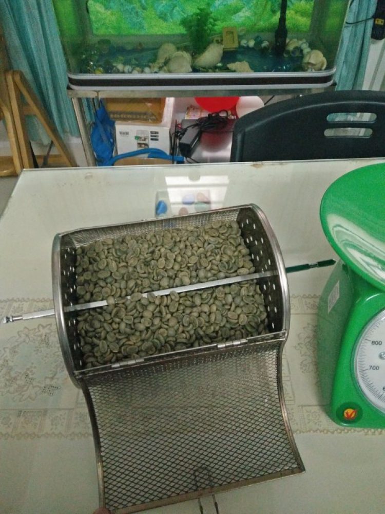

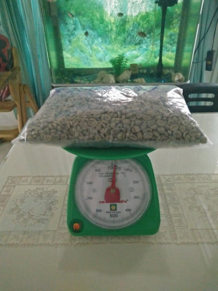

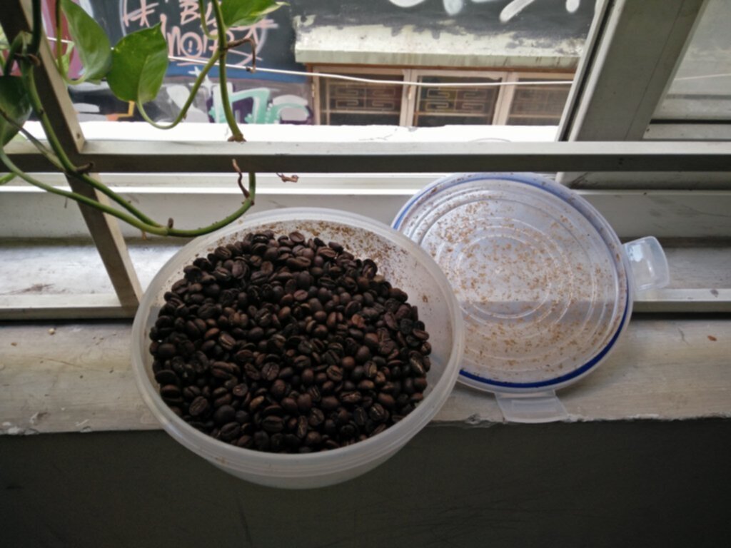

Trước tiên em cân mớ cà phê nhân hôm qua, hơn 1 kg :
Máy pha cà phê

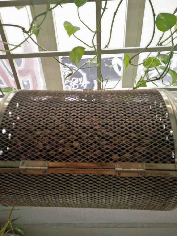

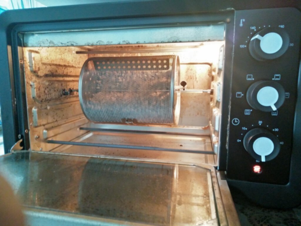

Bỏ vô lồng :
Máy pha cà phê

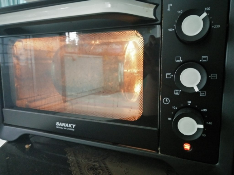

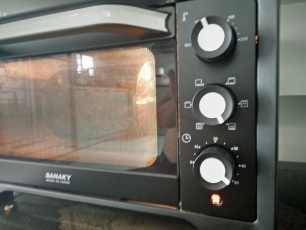

Em dự tính sẽ rang mẻ này #60 phút thì xong, 10 đầu sẽ làm ấm hạt iư 120o, 10 sau ở 150o, 20 ở 200o, và đẩy lên max 230 cho tới khi bốc khói và có tiếng nổ rắc rắc như popcorn á. Lưu ý nhiệt độ ở cái lò nướng 1,5 tr đó có chính xác ko thì em không biết nhá, nên nếu lấy áo dụng vô lò khác ra ... than em không chịu trách nhịm à. :)
10 đầu :

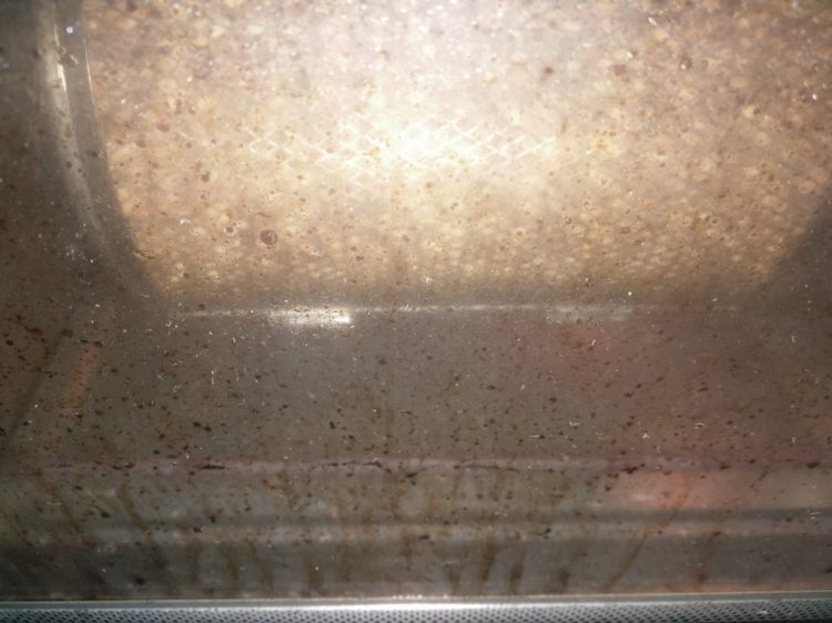

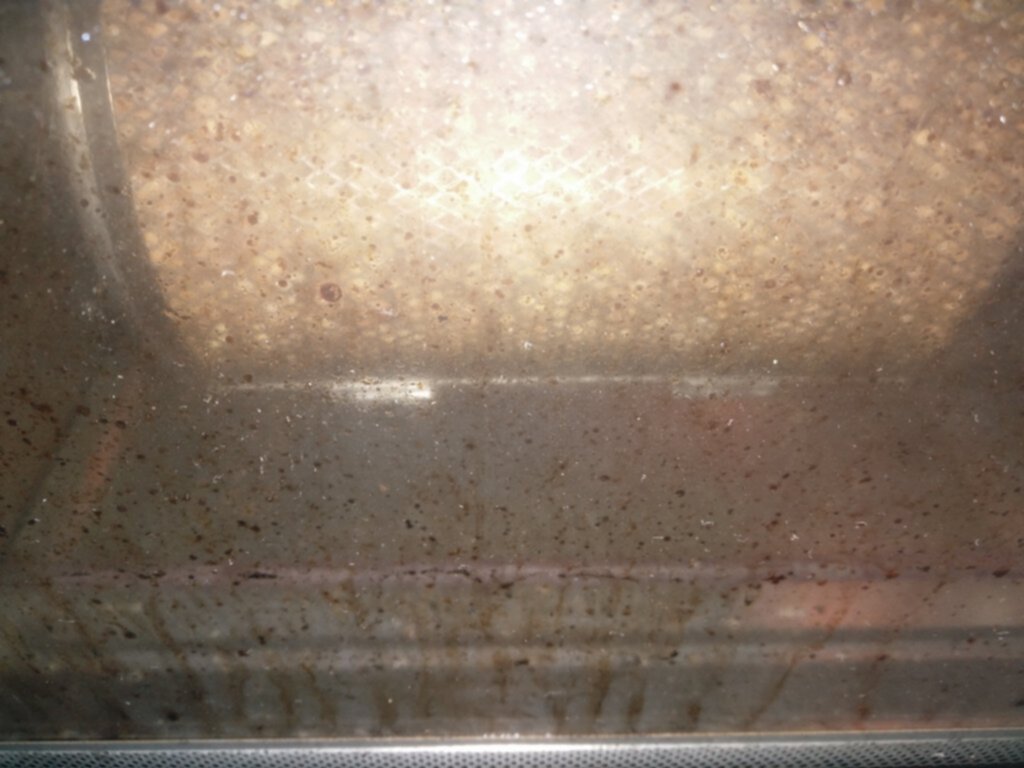

Từ giờ thì thi thoảng nhá bật đèn flash của điện thọi soi vô coi nó thành .. than chưa á, kinh ngịm là khói chưa bốc, lò chưa có tiếng nổ lách tách thì quên nó đi. :)

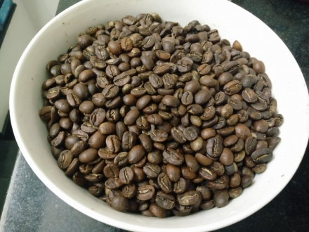

Đúng như dự tính sau 15 từ khi đẩy lên max côg suất khói bắt đầu bốc lên, đọi 2-3 nữa thì tiếng nổ vui tai mong chờ đã xuất hiện. Em soi vài lần cho chắc nó đạt tới màu mình mún thì tắt lò lấy lồng ra.
Máy pha cà phê

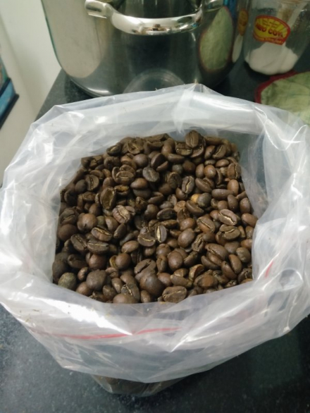

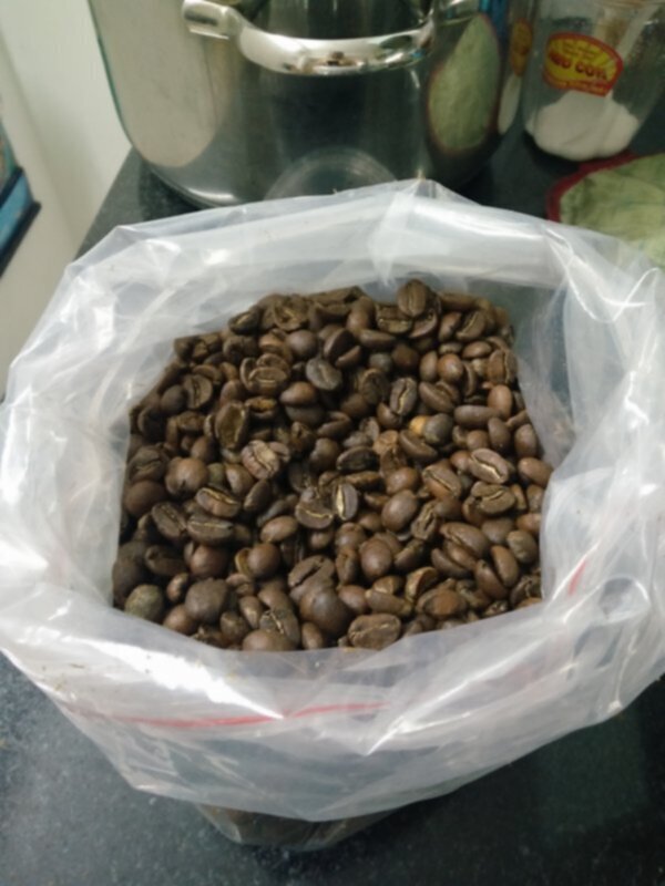

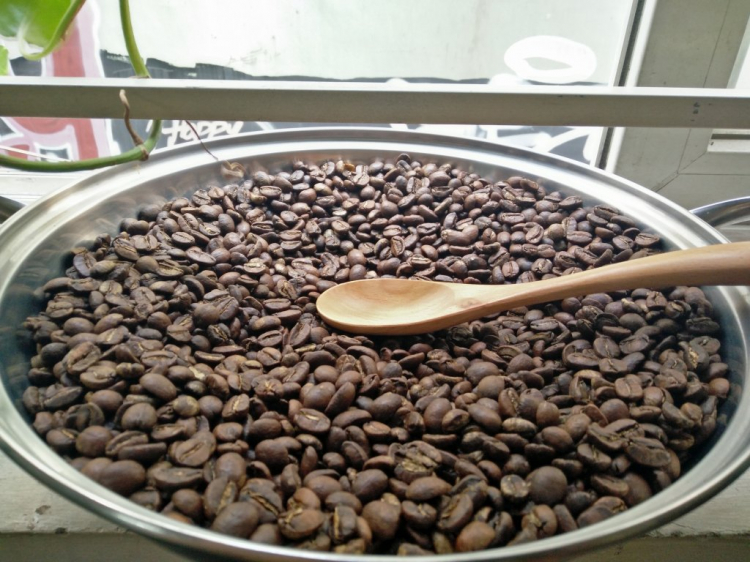

Đổ ra chảo (nhà em ko có thau nhôm), đặt trước quạt, dùng muỗng đảo liên tục để làm ngụi.
Máy pha cà phê
Nhìu người vậy là xong rồi, nhưng em chưa chịu ... xong, em muna nó sạch lớp vỏ lụa. Dùng tô có nắo bỏ cafe vô xoc nhứ xóc dĩa, rồi đổ qua lại 2 tô trước quạt, vỏ sẽ tự động bay hết qua nhà ... hàng xóm á. :D:D:D Khúc phạm tội này do phải xài 2 tay nên em ko chụp lại đc.
Máy pha cà phê
Giờ đẹp chưa ?
Máy pha cà phê

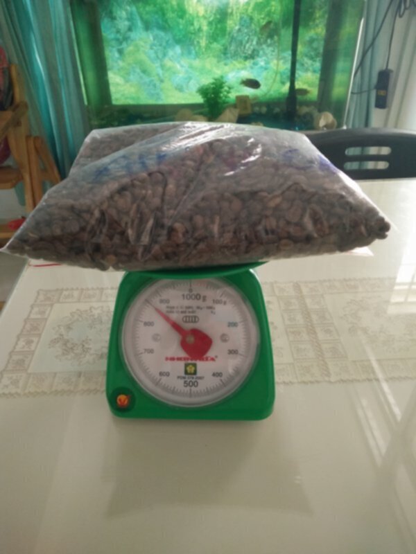

Cân lại, ngót mịa nó chừng 20% trọng lượng nhưng thể tích chắc tăng thêm gấp rưỡi á.
Máy pha cà phê
