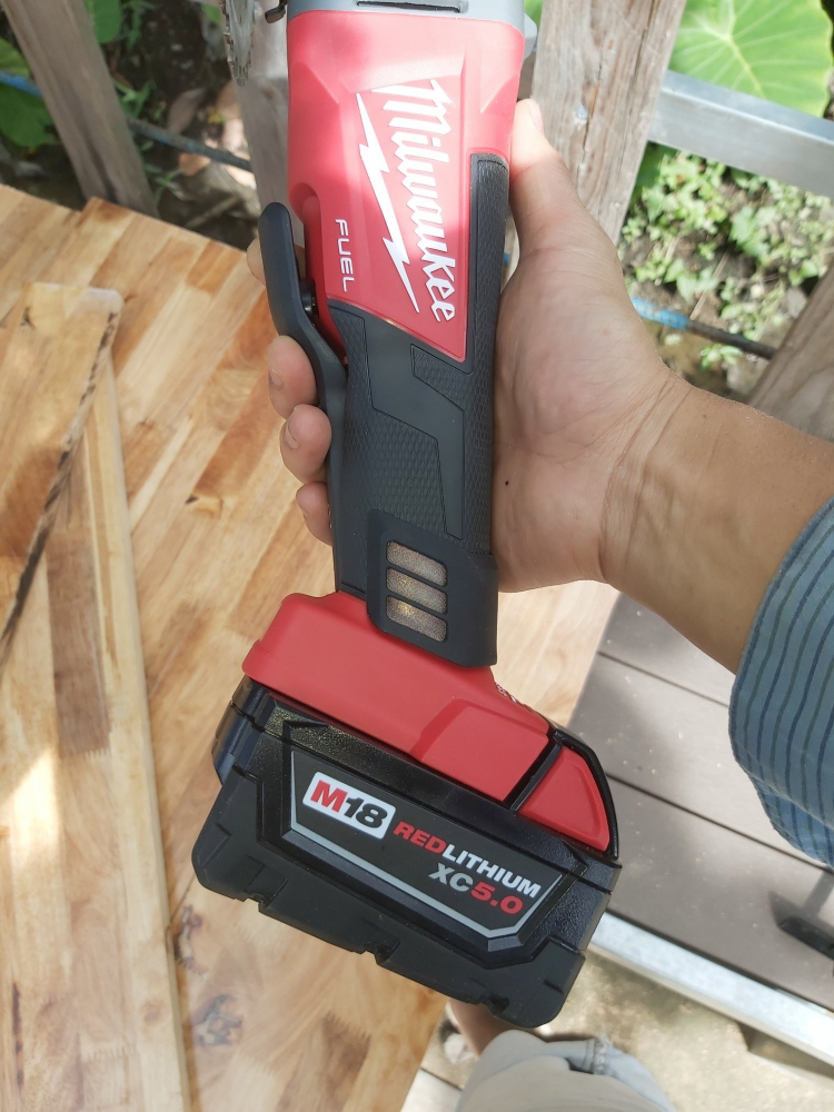

Brushless nó vầy: http://arduino.vn/bai-viet/1058-dong-co-mot-chieu-khong-choi-brushless-dc-motor Mạnh gấp đôi, gọn gấp đôi động cơ chổi than là đương nhiên :D.
Nó gọn mà mạnh đến vầy:
Haiz tranh luận với anh chưa làm motor bao giờ mệt quá
kg chổi than dĩ nhiên nó gọn, đơn giản hơn có chổi than rồi
Có chổi than chỉ có 2 từ cực trong khi kg chổi than tới 12 từ cực
Có chổi than thì nguồn điện phải nuôi cả roto và startovà bị tổn thất qua cổ góp nên nó phải hao pin hơn
kg chổi than thì nguồn điện chỉ nuôi có mỗi starto thôi
