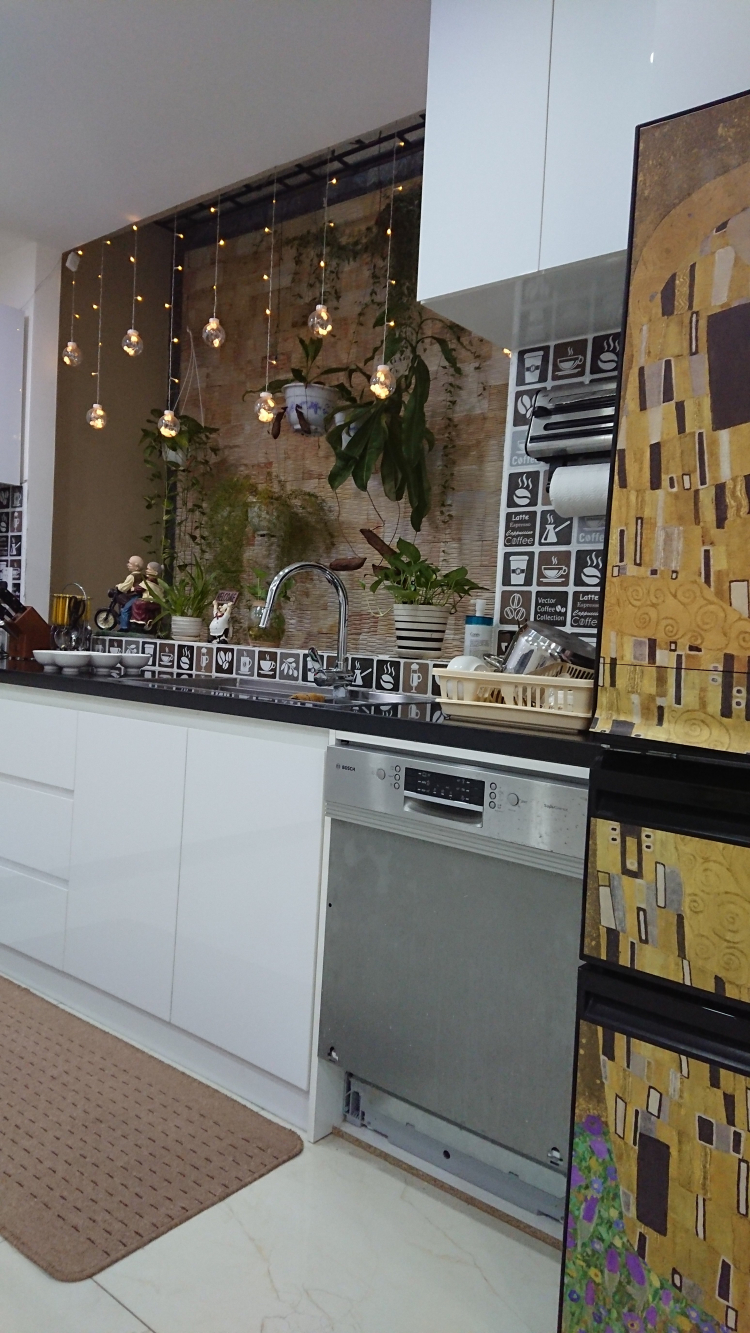

Bỏ dzô cho có thôi chứ không xài, chưa gắn điện nữa, ôsin kiu đợi ăn 3 bữa mới rửa nó lên men còn dơ hơn.
Máy rửa chén Bosch
Bếp em cao 900 nha

Bỏ dzô cho có thôi chứ không xài, chưa gắn điện nữa, ôsin kiu đợi ăn 3 bữa mới rửa nó lên men còn dơ hơn. View attachment 2191952
Bếp em cao 900 nha
Cái này là loại bán âm, thằng đóng bếp phải thêm 2 miếng ván nữa, 1 nẹp chân và 1 ốp lên cái cửa MRC. Toàn bộ MRC phải âm vô thêm 2cm, ai lắp cho anh mà kỳ quá.
